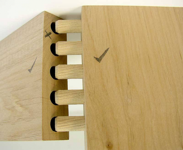

24/01/2008 10512
Inserito il 14/09/2023 alle: 11:09:40
Non credo ci sia giuntura più robusta (per riparare che
forare ed usare 2 o 3 spine in legno incollate .
Forse a coda di rondine si , ma non applicabile al caso.
