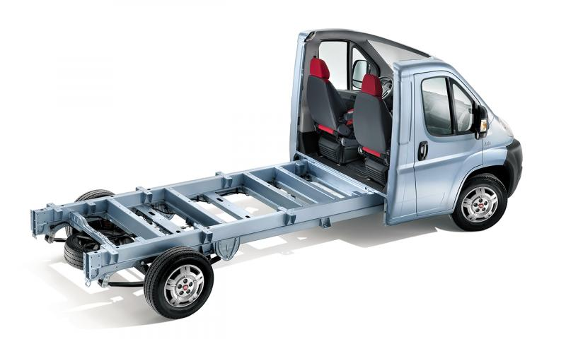

Questo è il Telaio normale:
come si puo vedere i longheroni sono costituiti da due U di lamiera uno sotto e uno sopra, saldati tra di loro, e quindi i longheroni hanno una certa altezza e resistenza.

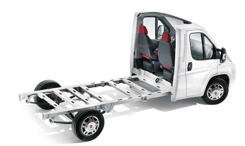

Questo invece è il telaio leggero:
in pratica è costituito dal solo mezzo longherone inferiore , su cui è saldata una striscia di lamiera per chiuderlo. I longheroni quindi sono alti la metà (circa) di quelli del telaio normale. La resistenza in relazione.

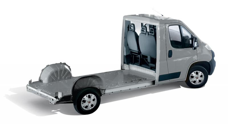

Questo è il telaio pianalato:
viene sempre usato solo il mezzo longherone inferiore, ma sopra è saldata una lamiera che prende tutto il piano del mezzo.
Piu o meno la resistenza sarà la stessa del telaio leggero.
Io ho avuto in passato un PILOTE che aveva il telaio pianalato, e è sopravvissuto senza problemi, solo che la PILOTE avava tagliato in piu punti la lamiera con un flessibile, senza troppi riguardi e senza verniciare, per fare passare tubi o altro, e oltre a avere creato ruggine sui tagli, sembrava un lavoro fatto da un fabbro ubriaco, ma daltronde quel PILOTE era costruito tutto un po in maniera approssimativa, specialmente dove non si vede..
