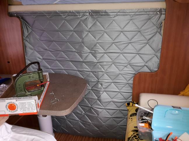

Ciao io ho notato lo stesso  problema sul mio camper Mansardato. ..dietro caldo..davanti zona dinette fredda...mi sono attrezzato facendomi una tenda con lo stesso materiale degli oscuranti interni..così non dovrei avere più problemi di  freddo..ovviamente gli oscuranti esterni li metto comunque. ..
 Senza dubbio un gran bel lavoro, ma forse sarebbe stato meglio con la parte argentata all'interno, o sbaglio!!
maurizioford94
maurizioford94
23/04/2014 99
Inserito il 21/11/2015 alle: 20:47:52
La parte argentata riflette il caldo..maanche il freddo..
