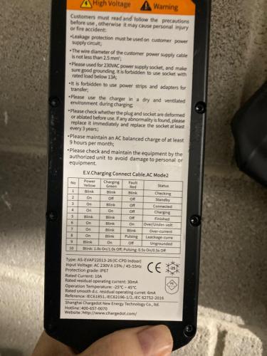

Giusta osservazione, ma peccato che non me lo ricordo, quello che mi ricordo è che carico a 1,8 kw.
Peró la curiosità adesso è anche mia, stasera se mi ricordo guardo i dati di targa del caricabatteria, sicuramente non sarà a 12 volt
I dati sono corretti, 51kwh è la batteria scarica al 50% significa che mancheranno 25Kwh.
Impianto casalingo con cavo da 2,5 mm2 che calcolata lunghezza e altro può sopportare tranquillamente 13A ma il caricabatteria originale è da 10A, stasera guardo i dati
Peró queste auto si caricano anche in corrente alternata monofase o trifase che significa 230-400 volt, le colonnine fast anche oltre 400 volt
Ipotizzando direi che carico a 8Amper
8x230=1840 che è quanto leggo sulla app del telefono (1,8 Kw)
Un altro dato, normalmente l’auto va in carica alle 21 e si stacca alle 8 di mattina
Peró guarderó tutto
Modificato da Grinza il 19/01/2023 alle 18:56:02

16/02/2006 65029
Inserito il 19/01/2023 alle: 22:40:53
In risposta al messaggio di rubylove del 19/01/2023 alle 20:45:55
Se l'impianto è a 12V si tratterebbe di un pacco batterie da 4250A pari a 42 batterie da 100A se a 24V la metà, se a 48V un quarto, comunque sempre oltre 1000A forse c'è uno zero in pìù?
Eccolo per quanto dice il manuale la carica in alternata é fino a 6,6 Kwatt ed in continua fino a 117 Kwatt
