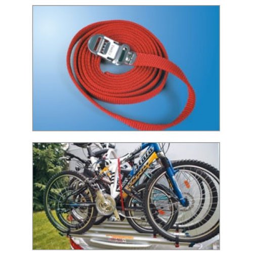

Inserito il 28/03/2018 alle: 11:20:36
Da questo punto gli Omnistore sono fatti meglio, quando chiudi, e tiri bene la maniglia si chiudono die ganci meccanici ai due lati che tengono comunque chiuso il frontalino che quindi non puo fare molle e allontanarsi. Solo dopo un giro di maniglia i ganci si sollevano e sbloccano il frontalino che fa uno scatto. Nel fiamma invece il frontalino è tenuto in posizione semplicemente dalla tensione del telo.
Nel caso in questione penso ci sia poco da fare lasciando il telo montato. Se si staccasse il telo dal frontale (ma non ho mai guardato come è attaccato e non so se sia possibile), si potrebbe tagliarne una strisciolina larga 3 o 4cm ai lati e che va a zero al centro, e poi riattaccarlo, in questo modo dovrebbe tirare di piu ai due lati e tenerli chiusi.
Secondo me la cosa piu semplice sarebbe usare due cinghiette ai due lati per tenerlo assicurato in viaggio, e da aprire quando si usa il tendalino.
In pratica due cinghiette come QUESTE
tagliate alla giusta lunghezza e fatte passare tra il tendalino e la parete del mezzo sfruttando lo spazio che lascia lo spessore delle staffe. In marcia stanno legate e non si muovono e a camper fermo si lasciano li infilate e pendenti, tanto da fermo non crea problema.
Sicuramente è un ripiego, ma economico, funzionale e anche sicuro.
