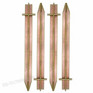

io uso questi fin dai tempi della caravan
e ti assicuro che, se sotto non c'è roccia, entrano in tutti i terreni, tanto da far fatica a toglierli quando si deve sbaraccare.

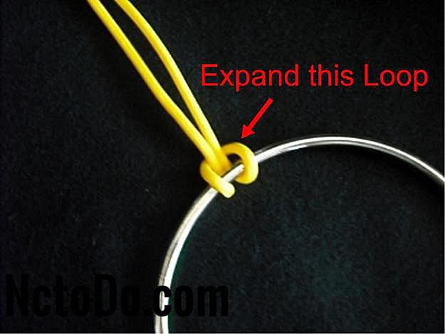

Scusa, hai ragione: mi sono dimenticato di precisare che bisogna utilizzare un raccordo tra picchetto e anello della cinghia Fiamma.
Io uso un anello di corda (5/6 mm di diametro) fissato all'anello della cinghia in questo modo.
