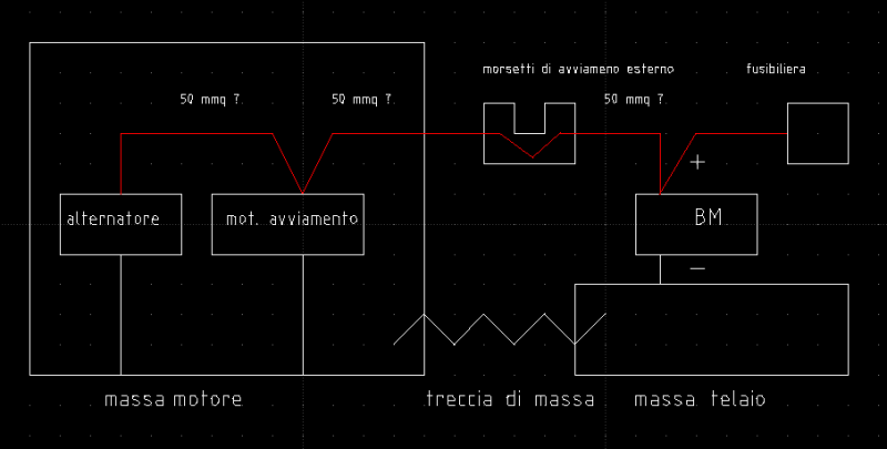

Inserito il 08/09/2020 alle: 19:04:46
il giro del fumo dovrebbe essere questo

Inserito il 08/09/2020 alle: 19:59:33
il capocorda della treccia è fatto così, ovviamente molto spesso e più grosso per 50 (?) mmq
non è come quelli che si trovano in rete oggi più moderni e senza capocorda, il punto di crimpatura dato le enormi correnti e il continuo movimento tende a creare una certa resistenza
