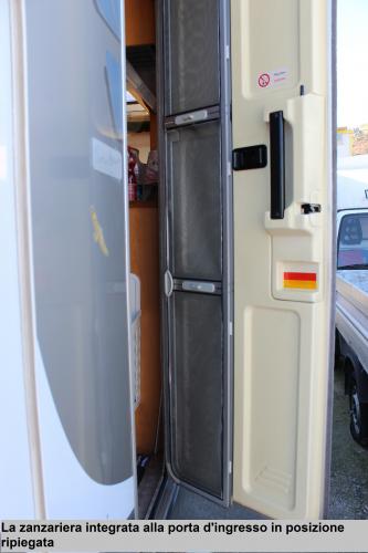

Grazie, mi sai dire come smontare la pannellatura interna per accedere alla serratura? Oltre al maniglione interno che ha due tappi sotto i quali ci sono sicuramente le viti, un unica altra vite si trova sulla maniglia interna per l'apertura manuale. In ogni caso qui non ho un concessionario hymer, non so se posso risolvere presso un attrezzatissimo artigiano che fa chiavi di ogni tipo, incluso per auto.

Non è una serratura del ducato, è un motorhome su scudato ducato, la cellula è tutta hymer. Vorrei capire come smontare il pannello interno della porta d'ingresso (non lato guida, questa nella foto)11_esterno.JPG per accedere alla serratura.

Non è una serratura del ducato, è un motorhome su scudato ducato, la cellula è tutta hymer. Vorrei capire come smontare il pannello interno della porta d'ingresso (non lato guida, questa nella foto) per accedere alla serratura.
Non devi smontare nulla, il cilindretto si sfila dall esterno in un attimo, basta avere l attrezzo specifico (chiave di estrazione) e conoscere la procedura.
Quella mi sembra una serratura commerciale, probabilmente FAP o ZADI, e quindi il cilindretto è roba uguale a quello di molti camper. Certo che per avere la stessa chiave, servirebbe un cilindretto con stasa mappa, dovresti avere sulla chiave un numero stampigliato e con quello si ordina il cilindretto con la stessa mappa.
Penso che qualsiasi riparatore di camper sia in grado di sfilare e sostituire il cilindretto, anche senza andare da un concessionario HYMER.
Per il plexiglass della finestra, controlla se la tua assicurazione cristalli comprende anche quelli di plexiglas (le ass. specifiche da camper di solito lo specificano) perchè potrebbe avere un costo molto importante.
Nel caso, però se è solo rovinato e non rotto, la ass. potrebbe non riconoscerlo, meglio lasciarlo su finchè non dovesse creparsi wink

Se vuoi smontare la parte interna devi togliere i tappi neri sulla maniglia sotto ci sono 2 viti toglile e sfila il carter visto che ci sei lubrifica il tutto con w 40

Non devi smontare nulla, il cilindretto si sfila dall esterno in un attimo, basta avere l attrezzo specifico (chiave di estrazione) e conoscere la procedura. Quella mi sembra una serratura commerciale, probabilmente FAP o
ZADI, e quindi il cilindretto è roba uguale a quello di molti camper. Certo che per avere la stessa chiave, servirebbe un cilindretto con stasa mappa, dovresti avere sulla chiave un numero stampigliato e con quello si ordina il cilindretto con la stessa mappa. Penso che qualsiasi riparatore di camper sia in grado di sfilare e sostituire il cilindretto, anche senza andare da un concessionario HYMER. Per il plexiglass della finestra, controlla se la tua assicurazione cristalli comprende anche quelli di plexiglas (le ass. specifiche da camper di solito lo specificano) perchè potrebbe avere un costo molto importante. Nel caso, però se è solo rovinato e non rotto, la ass. potrebbe non riconoscerlo, meglio lasciarlo su finchè non dovesse creparsi
Ciao Tommaso volevo dirti che non tutti i cilindri si estraggono con l'apposita chiave, sulle portiere e sulla porta cellula per sostituire il cilindro devi togliere il pannello interno.
I cilindri che si possono estrarre con facilità solitamente sono tappi di rifornimento, serrature gavoni, sportello cassetta wc.
Su ARCA e LAIKA è come ti ho scritto, credo che sia così anche per le altre marche.

Ciao Tommaso volevo dirti che non tutti i cilindri si estraggono con l'apposita chiave, sulle portiere e sulla porta cellula per sostituire il cilindro devi togliere il pannello interno. I cilindri che si possono estrarre
con facilità solitamente sono tappi di rifornimento, serrature gavoni, sportello cassetta wc. Su ARCA e LAIKA è come ti ho scritto, credo che sia così anche per le altre marche.
Beh, le portiere cabina è un discorso a parte, quelle sono serrature automobilistiche completamente diferenti.
Comunque , anche per quelle, nello Sprinter c'è una procedura semplice, si apre lo sportello e accanto al meccanismo di aggancio c'è un foro, si inserisce una brugola lunga, si allenta una vite e si sfila il cilindro, senza dovere smontare nulla.
Io cambiai tutti i cilindri su un PILOTE del 1999 e mi sembrava avere una serratura cellula FAP molto simile a quella in oggetto, anche se non identica, e anche li si sfilava con la chiave di estrazione.
dalla foto difficile capire, ma un po si intuisce e mi sembra molto simile.
Poi sicuramente ci saranno casi particolari dove vengono usate serrature non standard e con meccanismo strano, ma nel caso è una bella rogna avere una di quelle.

io mi sono procurato l'estrattore Zadi dopo che questa estate sono rimasto bloccato perché il cilindretto aveva smesso di funzionare.
Non sempre si estrae facilmente su una serratura che è stata forzata, se l'estrattore non entra si deve passare dall'interno (o almeno, io sono riuscito solo in quel modo).
Per quello che riguarda l'uso della stessa chiave in passato c'è una soluzione adottata da molti (mi era già stato fatto da Magli e quest'anno da un'altra officina in Romagna dato che ero in vacanza). In sostanza si cerca fra i cilindretti a disposizione uno che con la tua chiave ha quasi tutti i dentini nella posizione corretta e poi, semplicemente limano quelli d'impiccio. A quel punto con la tua chiave si apre. Non so se mi sono spiegato, ma col cilindretto in mano si capisce subito.
A mio parere questo riduce leggermente la sicurezza della serratura, ma è già talmente bassa che non mi pare un dramma. Io per sicurezza ho spostato questo cilindretto in una serratura meno importante :-)
C'è da dire che il costo di cambiarli tutti è piuttosto basso, questa estate ho visto che c'erano kit con molti cilindri a cifre irrisorie (50/60€).

Grazie anche a te della segnalazione. Io voglio rendermi la vita più semplice, ho dei problemi di salute e non posso dedicarmi come facevo un tempo. Piuttosto ho cercato sui vari siti specializzati e questa serratura non
è più in commercio. Se non riesco a estrarre il cilindretto con una chiave di estrazione vorrei un consiglio su come procedere per trovarne una completa da mettere al posto di questa. Spero nella prima soluzione perche' sarebbe un inutile spesa sostituirla tutta.
Dalla foto non si capisce, sul cilindretto c'è scritto qualcosa che possa far capire la tipologia?
