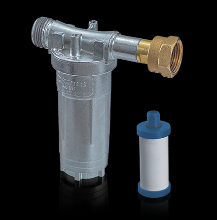

Probabilmente il FILTRO Truma serve anche per quello
sia il precedente GRIGIO che il nuovo tipo NERO
https://www.truma.com/it/it/pro...
