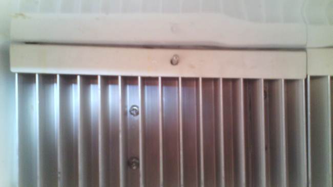

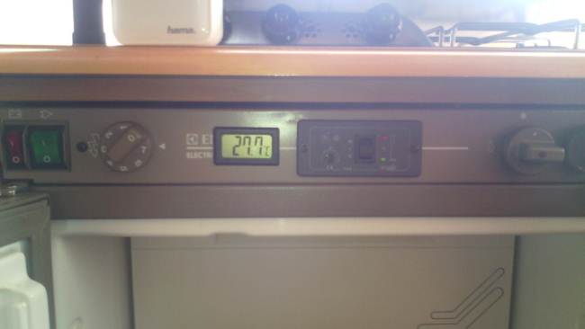

questa mattina avevo un po di tempo e mi sono messo dietro. ho tribolato un po per far passare il cavo, ma alla fine ci sono riuscito.
ci ho impiegato un po per fare il foro sul frontalino in lamiera facendo la dima su carta gommata, poi forando con punta da 2mm fino ad inserire la lama del seghetto e poi rifinito con lima.
ecco le foto:
questo è il sensore.
Grazie a tutti per i consigli

Grazie, era un anno che avevo preso il termometro e non mi sono mai deciso a montarlo
mi chiedo come mai un'accessorio così economico, non venga montato in origine visto il costo esagerato del frigo

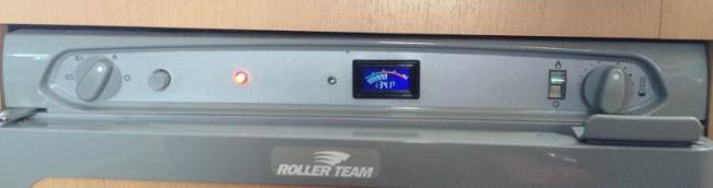

Con il mio piezo non l'ho notato, ma quando lo aziono spingendo ripetutamente il pulsante "martellatore" sono distratto...
Visto che tutti hanno messo la foto, metto anche il mio.
Foto appena fatta in rimessaggio, il frigo era aperto per pulizie, 34 gradi.
Renzo.
