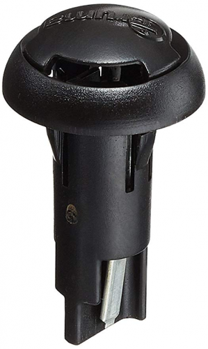

Buongiorno a tutti, mi sapete dire come posso togliere il sensore del termostato truma combi ? devo verificare se funziona  ma sto rovinando tutto il legno...

Come vedi ha alcune alette di blocco
Pertanto occorre andare posteriormente (se possibile e spingere)
altrimenti si potrebbe "ruotare" ma sicuramente si romperebbe e
sarebbe da sostituire.
Gli ultimi hanno un puntino rosso sulla testa e funzionano meglio.
Dovevo cambiarlo e me la hanno passata così (la notizia)

come sfilarlo dal suo foro te lo ha spiegato Franco , per sfilarlo dovrai agire dal posteriore premendo le alette di blocco
Franco , confermo che i sensori con il puntino rosso o arancione sono piu sensibili e funzionano meglio

Ciao, se può esserti d'aiuto avevo postato alcune foto in questa discussione:
Personalmente avevo smontato la centralina e da li ero riuscito a togliere i due faston collegati spingendo poi da dentro il termostato in modo da farlo uscire.
Un saluto.
