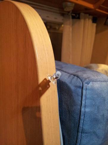

Ho letto alcuni vecchi argomenti e ho riposizionato il sensore esterno (microfonino nero) che rileva le variazioni di temperatura, in piu posizioni, ma con scarsi risultati.

Io a luglio lo cambiato di posto ,prima era davanti all'ingresso adesso vicino la dinette .
il comando rotativo lo. Tengo circa alle 11.
Dipende dalla disposizione cellula .

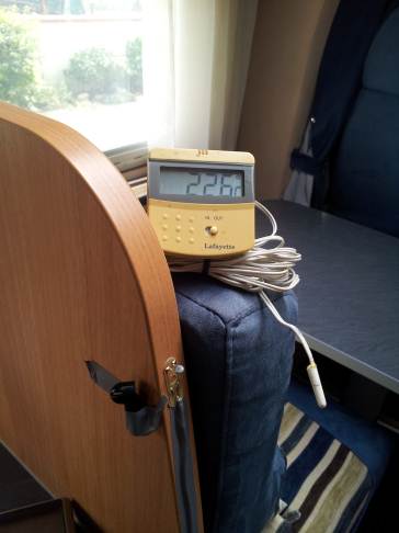

Sono d' accordo con te Enzo sto effettuando delle misure su temperatura accensione e spegnimento usando un punto fermo diciamo ore 10 della manopola.
In effetti mi accontenterei di molto piu di 0,5 C°  di delta T. Ma da 6 a 8 è un problema . Adesso sostituisco l NTC del microfonino con una di pari valore, mi e gia successo che componenti per tolleranze proprie, lavorino in modo molto diverso da altri di pari valore. Poi rifaro tutte le misure di confronto .

Inserito il 20/11/2015 alle: 15:37:03
In risposta al messaggio di calasci del 20/11/2015 alle 06:20:36
Ciao,  Io a luglio lo cambiato di posto ,prima era davanti all'ingresso adesso vicino la dinette . il comando rotativo lo. Tengo circa alle 11. Dipende dalla disposizione cellula .
Ho fatto piu' prove in questo senso ma non ho ottenuto granche' ....

Fare misure precise sulla temperatura di accensione e spegnimento e la  resistenza del componente ntc richiede doti di pazienza olimpioniche...........
