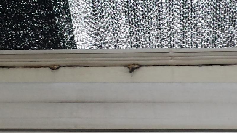

Buon giorno chiedo un consiglio per la fuoriuscita di terostat, in vari punti.
Oltre al fattore antiestetico può  dare altri problemi? Come procedere per toglierlo?

oltre al fattore estetico lascia anche le classiche righe nere sulla parete , è possibile tagliare quello sbordante senza tirarlo ma quando lo hai tagliato dovresti bloccare l'eventuale fuoriuscita successiva stendendo un bordo di silicone (no butilico) ma poliuretanico anti UV altrimenti con il caldo è probabile che sborderà ancora , in tutti i casi va tagliato senza tirarlo con un attrezzo affilato non metallico altrimenti rischi di segnare e rovinare la verniciatura sottostante

Ciao, giustissimo come ti ha consigliato Mario, aggiungerei solo di provvedere alla sigillatura del profilo da entrambi i lati, dalla parete ove il terostat è colato, ma anche dalla parte di profilatura col tetto, questo perché non sappiamo ove il materiale trasbordato ora viene a mancare e se fosse sulla giuntura interna potrebbe dar luogo ad un principio di infiltrazione. Io, come la maggior parte dei camper ho avuto questo problema ed ho risolto come ti ho detto senza avere più problemi di trqsbordature di Terostat.

Grazie dei consigli a Ecostar ed Ivan
Per le righe nere ho risolto, ora sistemo il resto sapendo come agire e una buona sigillatura ho capito che  è  indispensabile!

Mario sei sicuro che debba usare un sigillante  butilico?
Forse sarebbe meglio uno poliuretano, altrimenti non risolve il problema della colaturawink

azz è vero e ne hai tutte le ragioni , il terostat fa parte dei butilici , mio involontario errore e provvedo alla correzione con poliuretanico , grazie per averlo segnalato

Io utilizzo il Sika 521uv bianco...
