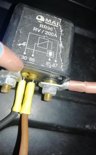

Ps:anche io teoricamente potrei fare l avviamento con il contributo delle bs tramite un relè da 200A sotto interruttore ...
