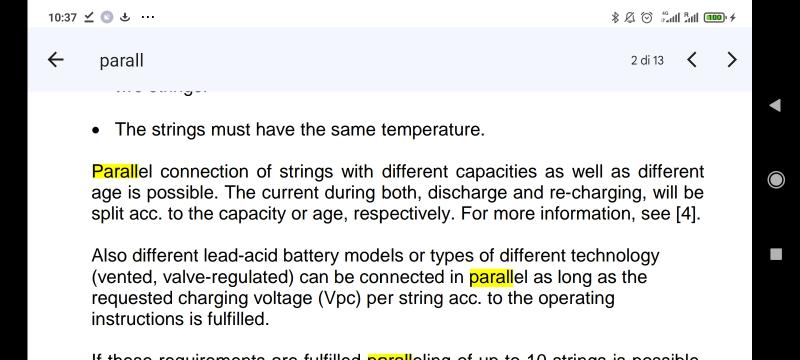

TROVATO!
Era
Sonnenschein non Exide.. produttore di batterie rinomate ora acquistato da Exide.
Qui il.documento completo
https://www.google.com/url?sa=t...
Lo stesso che dico io e FrankBlue..anzi dicono anche di età diverse e tecnologie diverse e che la corrente si dividera in rapporto alla età e alla tecnologia.
E che lnunico parametro da considerare è che la tensione di carica sia adatta a tutte e che siano alla stessa temperatura.
Io sconsiglio età diverse e tecnologie diverse. Ma sulla capacità diversa a pari tecnologia ed età, non c'è nessunissima differenza tecnica che con capacità identiche.
Come ho detto, paradossalmente, se una lifepo4 ha gli stessi parametri di carica di una AGM, si possono mettere in parallelo. Ma andiamo a usare di fatto solo la lifepo4 per gran parte della scarica quindi non ha senso..
Così succede tra una AGM e una avviamento. A inizio scarica sfruttiamo quasi solo la AGM..la capacità della avviamento sarà disponibile sono quando la AGM si sarà scaricata un po'. Solitamente AGM e avviamento moderne hanno stessi parametri di carica.
Questo è un manuale scritto pensando solo alla scienza. Altri sono scritti anche secondo logiche commerciali e quindi in modo da limitare il più possibile danni fatti da incompetenti e reclami in garanzia a caso.

TROVATO! Era Sonnenschein non Exide.. produttore di batterie rinomate ora acquistato da Exide. Qui il.documento completo Lo stesso che dico io e FrankBlue..anzi dicono anche di età diverse e tecnologie diverse e che
la corrente si dividera in rapporto alla età e alla tecnologia. E che lnunico parametro da considerare è che la tensione di carica sia adatta a tutte e che siano alla stessa temperatura. Io sconsiglio età diverse e tecnologie diverse. Ma sulla capacità diversa a pari tecnologia ed età, non c'è nessunissima differenza tecnica che con capacità identiche. Come ho detto, paradossalmente, se una lifepo4 ha gli stessi parametri di carica di una AGM, si possono mettere in parallelo. Ma andiamo a usare di fatto solo la lifepo4 per gran parte della scarica quindi non ha senso.. Così succede tra una AGM e una avviamento. A inizio scarica sfruttiamo quasi solo la AGM..la capacità della avviamento sarà disponibile sono quando la AGM si sarà scaricata un po'. Solitamente AGM e avviamento moderne hanno stessi parametri di carica.  Questo è un manuale scritto pensando solo alla scienza. Altri sono scritti anche secondo logiche commerciali e quindi in modo da limitare il più possibile danni fatti da incompetenti e reclami in garanzia a caso.
Bravo!
Ma non ci dici niente di
[4]
Uno studio sull'alimentazione di dispositivi per la telecomunicazioni e di altre alimentazioni di emergenza mi sembra interessante, soprattutto se definisce i risultati accettabili sotto certe condizioni.

Bravo! Ma non ci dici niente di [4]? Uno studio sull'alimentazione di dispositivi per la telecomunicazioni e di altre alimentazioni di emergenza mi sembra interessante, soprattutto se definisce i risultati accettabili sotto certe condizioni.
Non avevo letto il punto 4 della bibliografia.
Magari lo andrò a leggere..penso sia la fonte dei concetti che scrive Sonnenschein sul parallelo.

Mi sembra tu abbia travisato il manuale Sonnenschein, oppure hai dedotto le tue considerazioni da altro.
Nel manuale della batteria dice che è possibile e con risultati accettabili, altri produttori dicono di evitare.
Mi sembra ancora prematuro buttate i battery manager acquistati, che proprio in base a quanto scritto in questa discussione mi sembrano più utili di prima.
Di questo, Hunter, devo ringraziarti.

Non capisco dove avrei travisato l affermazione del manuale.
"Si possono usare varie unità in parallelo anche di diversa capacità" è abbastanza chiaro come concetto.
Poi fate come credete..io ci vivo nel camper sto osservando strumentalmente le batterie da anni in uso continuo.
Ti sei scaricato il punto 4 della bibliografia? Io non riesco. Avrà il copyright immagino la pubblicazione.

>  Mi spieghi perché dovrebbe essere un risultato accettabile e non ottimale?
È scritto nel sommario del documento citato nel manuale di istruzioni che tu hai proposto, non mi dirai che è sbagliato pure quello?!?

>  Mi spieghi perché dovrebbe essere un risultato accettabile e non ottimale? È scritto nel sommario del documento citato nel manuale di istruzioni che tu hai proposto, non mi dirai che è sbagliato pure quello?!?
Ma quello parla in generale.. almeno il sommario.. sarebbe utile leggere tutta la pubblicazione.
Questo comprende l'affermazione del manuale quando dice"batterie di diversa età e tecnologia" oltre che diversa capacità.
Concordo che con diversa età e tecnologia il risultato possa essere solo accettabile. Cioè non avremo il massimo delle prestazioni, pur senza fare danni
Ma non quando parla di sola  diversa capacità e stessa tecnologia e meglio ancora Marca.
Cioè quello che dico io.
In questo caso il risultato è perfetto come con stessa capacità.
Ti invito a riflettere su tutto quanto ho scritto sulla gestione separata dei gestori tipo imanager.
Secondo me possono avere senso solo in caso di accozzaglia di batterie dalla storia ignota e tecnologia differente.
Ma se vai al negozio e compri 2 AGM X marca da 120ah e 80ah consiglio a tutti il parallelo secco. Lnuso separato è SVANTAGGIOSO SU TUTTA LA LINEA.
E anche di marca diversa se la tipologia (e la presunta qualità)è la stessa. Ad esempio 2 batterie AGM dual purpose, una Varta e una fiamm, o 2 AGM solari (o a ciclo profondo che dir si voglia) come nel mio caso.
Tanto meglio se abbiamo la possibilità di leggere sulle schede tecniche la resistenza interna per capacità..se è simile , se sono date per lo stesso numero di cicli per DOD etc, l uso in parallelo offre solo vantaggi e non pochi!
Tensione sempre più alta, minor contrazione della capacità per la corrente di scarica, minor DOD relativa alle singole batterie (profondità di scarica). Tutto questo si traduce in una vita certamente maggiore che l uso separato.
DETTO QUESTO, io una volta ogni mese o due, faccio un tester con uso separato per assicurarmi che le batterie sono allo stesso ritmo di invecchiamento.

Hai ragione. Pero quando mi si è detto che ho frainteso le indicazioni di Sonnenschein, ho chiesto dove e come. Mi pareva paradossale.
Si tirano sempre in ballo le raccomandazioni di batterie identiche dei produttori (il cui senso secondo me, lo ho già spiegato) e ne porto uno che dice il contrario...e lo fraintendo.

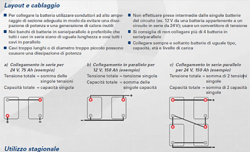

rimetto anche la tabella pubblicata milioni di volte... è di uno dei maggiori produttori di batterie al mondo... ce ne sono anche altri a dire la stessa cosa... tranne i camperisti di COL laugh
