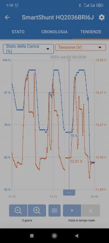

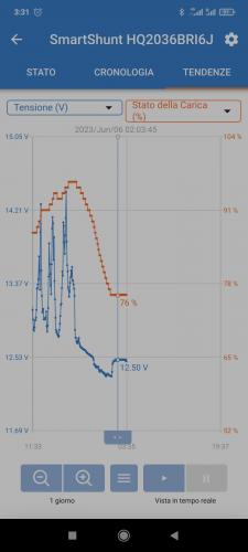

Ecco un altra scarica a stessa profondità sulle batterie separate degli ultimi giorni.
Piccola. 75% era a 12.51v
Grande a 76% era a 12.50v
La conclusione di cosa succede nell' uso in parallelo è evidente..ogni scarica sarà egualmente profonda fra le 2 batterie.
Poiché la corrente verrà data in rapporto alla capacità dal primo momento fino alla fine.
Ribadisco che parlo sempre di batterie al piombo a stessa tecnologia ...e capacità diversa o uguale fa niente. Il risultato è IDENTICO.

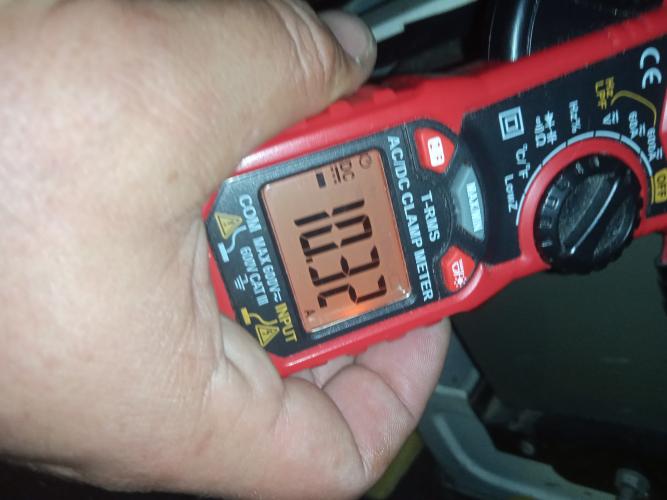

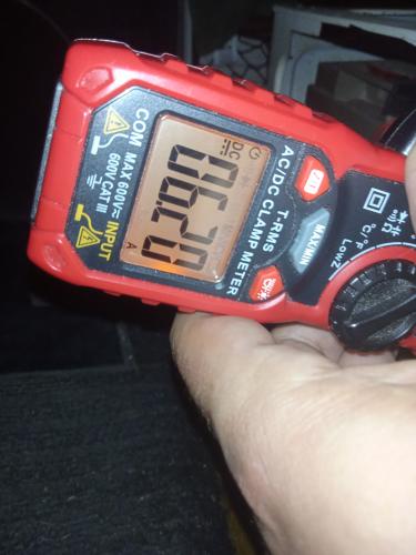

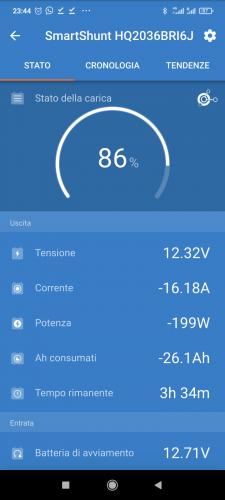

Scarica con 16.18A.
Batterie 110ah+68ah in parallelo.
Mettiamo pinza amperometrica su una e sull altra.
6.2A la piccola
10.3 la grande.

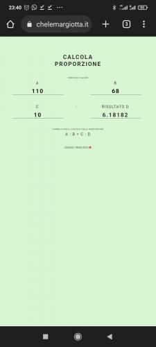

 Vediamo cosa direbbe la proporzione tra capacità, per la corrente
Direi che quasi la perfezione.... considerando pure che la pinza amperometrica ha dei decimi di errore.
Questo succede a 86% ma continua per tutta la scarica, dall' inizio.
