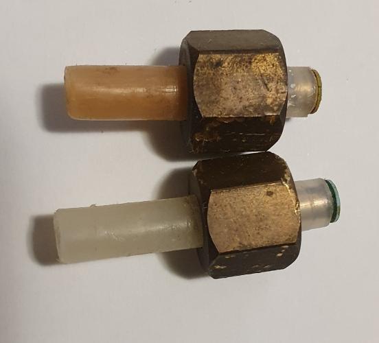

Si tratta dell stesso tubo di plastica alimentare che a suo tempo tagliai in due pezzi per installare il mio filtro Seagull.
Il pezzetto di tubo sopra è quello che portava l'acqua al filtro, quello sotto, completamente pulito e chiaro, è il filtro di uscita che andava al rubinetto.
Non mi è chiaro perché l'acqua del tubo marrone sia da preferire a quella del tubo chiaro.

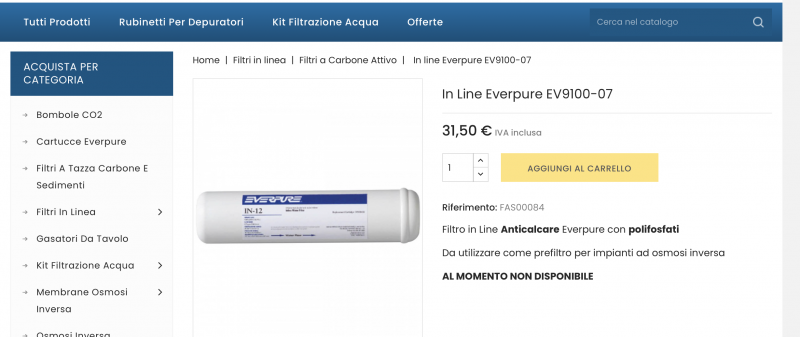

Non se ne parla in Italia, questi filtri hanno tutti  i polifosfati. fai una ricerca anzi ti aiuto, (
https://www.ecoseven.net/ambien...

Affermi che tutti i sistemi di filtraggio aggiungono polifosfati all'acqua, quali prove hai effettuato su tutti i modelli esistenti per affermare una cosa simile?
Il Seagull per esempio usa solo un microfiltraggio meccanico che non elimina i sali disciolti ma blocca i batteri che sono più  grandi del diametro di passaggio del filtro.
Oltre alle solite fibre di amianto ecc... ma non c'è nessuna azione sui sali disciolti in acqua e nessun uso di polifosfati o agenti chimici, solo un filtro in ceramica con 0,1 micron di passaggio, in pratica usa solo un materiale microporoso.
