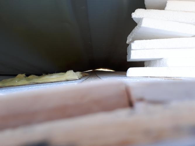

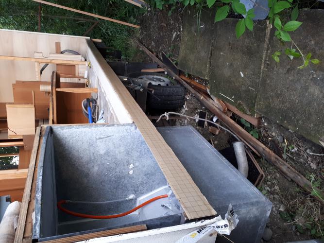

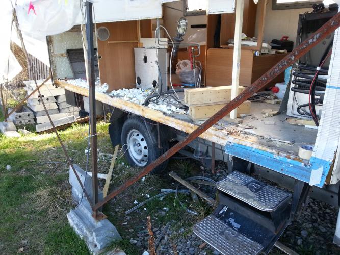

Il camper attualmente e' dal meccanico e non posso fare la foto della parte curvata, ma intanto posto alcune foto da cui si dovrebbe capire perche' dico che non e' infiltrato. wink Il modello del camper e' (era?)Rimor Brig 648 del '95, e' sempre stato fuori, nel tempo e' stato coperto con vari teloni di plastica sostituiti ogni estate perche' si sono deteriorati sotto al sole. Ti posso poi dire che l'ho scelto decisamente male... ho sottovalutato alcune cose che ho visto ("le avevo fatte sull' altro... che vuoi che sia farlo su questo?"), alcune cose sono state taciute ed altre nascoste.
