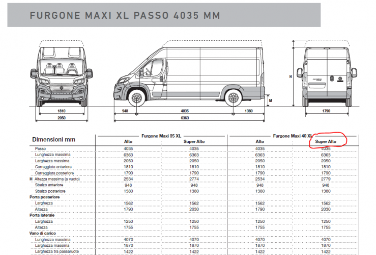

Quando ho iniziato a leggere, tra versione H3 e super alto sono rimasto un pò confuso, ma poi ho capito che tu con "super alto" ti riferisci ai tetti aggiunti dagli allestitori. Attenzione perchè il termine "super alto" è proprio quello che Fiat utilizza per definire la versione H3.
Solo per precisare
PS Concordo con te per la soluzione di Rapido, migliora decisamente l'aspetto esterno

In risposta al messaggio di nanonet del 04/07/2022 alle 12:47:07
Quando ho iniziato a leggere, tra versione H3 e super alto sono rimasto un pò confuso, ma poi ho capito che tu con super alto ti riferisci ai tetti aggiunti dagli allestitori. Attenzione perchè il termine super alto è
proprio quello che Fiat utilizza per definire la versione H3. Solo per precisare PS Concordo con te per la soluzione di Rapido, migliora decisamente l'aspetto esterno Ciao
si hai ragione...yes. Non ero sicuro ,infatti ...wink
