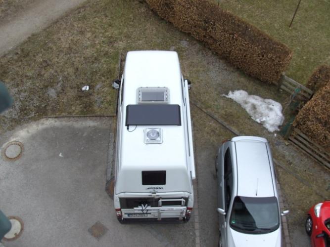

una foto a volte vale piu di 100 parole
Pössl Vario 545
lunghezza 5,41, altezza 3,12
sul tetto sono montati l'oblo Midi Heki da 70x 50, Fan-tastic Vent e pannelllo solare da 80 Watt della Büttner (peso ca 20 KG)
Quando la parte posteriore del basculante e' in su, il Midi Heki e' le finestre superiori laterali sono praticamente libere, hai all'interno luce in abbondanza.
Ma e' da considerare che nei pressi della Dinette ci sono 2,45m fino al tetto.
Il motivo della nostra scelta fu il fatto che ha due letti a castello posteriori piu il basculante da 2,20 x 1,70
Quando il basculante e' giu, ci sono ancora 1,70 di altezza sotto il letto.
Nessun H3 puo offrirti una situazione simile.
