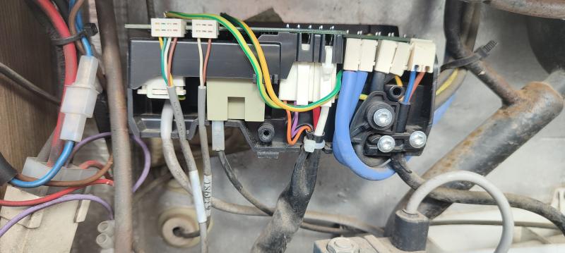

Buongiorno a tutti,
Avete un contatto che sa controllare e riparare la pcm di un frigo thetford n3145?

Buongiorno, immagino che non ti scambia piu a 12v.
Purtroppo la pista per la 12v su quella scheda è sottodimensionata per la corrente richiesta dalla resistenza del frigo e quindi succede questo.
Se togli il coperchio sicuramente hai la parte del fusibile sciolta e anche parte del cablaggio del 12v colato sui connettori. Purtroppo è normale, hanno tutti questo problema, si cambiano come le mutande queste schede.
Unica soluzione è cambiala, se lo fai tu ricordati bene tutti i cablaggi come sono collegati e fai le foto prima.
Altrimenti fallo fare a un professionista.

Morta defunta. Non si accende più il frigo (arriva la corrente e muore li).
Quando l'ho aperta fusibile da 20A cotto e stracotto!
L'idea era trovar qualcuno che riuscisse a farla ripartire e tenerla di scorta!

Il fusibile stracotto è della 12v ma non dell'alimentazione della scheda, ma dell'alimentazione della resistenza 12v e purtroppo fanno tutte così come ti ho detto nel precedente messaggio.
Cambia la scheda con una nuova.

Dovrai sostituirla, ho letto qui sul forum che l'ultima versione non dovrebbe avere più il fusibile, informati bene prima di acquistare.
