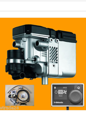

Anche io sono interessato al Multicontrol, ma non so se é compatibile con il Thermo Top C.
Ho visto che su Ebay alcuni rivenditori tedeschi lo danno in abbinamento al riscaldatore, ma non ho capito se é necessario utilizzare l'interfaccia unibox.
Attualmente uso il Thermo Top con il timer 1530 che non permette l'uso continuativo e la regolazione della temperatura.

In risposta al messaggio di doppiamike del 02/12/2016 alle 23:01:47
Anche io sono interessato al Multicontrol, ma non so se é compatibile con il Thermo Top C. Ho visto che su Ebay alcuni rivenditori tedeschi lo danno in abbinamento al riscaldatore, ma non ho capito se é necessario utilizzare
l'interfaccia unibox. Attualmente uso il Thermo Top con il timer 1530 che non permette l'uso continuativo e la regolazione della temperatura.   ........MAX........
Sul thermo top vi sono 4 fili, 1 è x la diagnostica, 1 è il negativo e 2 sono per l'accensione. Puoi utilizzare questi 2 per un normale termostato on/off di quelli programmabili x casa a batterie (come quello della foto di Tommaso)
io l' ho appena comprato e lo collegherò dopo essere tornato dal ponte dell'8, gestendolo proprio con un termostato programmabile.

Ciao Gianluca, il multicontrol lo trovi su ebay tedesco a 68€+ss.
Montarlo è stato semplice sul mio STC, si stacca l'attuale manopola, si connette ad una piccola spina (già presente tra i connettori disponibili) il multicontrol e in automatico ha riconosciuto il modello.
Nel tuo caso devi aggiunge l'unibox e poi il multicontrol (oppure lo smarcontrol che non permette la programmazione settimanale), operazione più laboriosa, ma se ti scarichi i manuali e segui i video di yuotube, capirai che non è difficile.
Sul funzionamento non ho potuto testarlo a dovere, ha la comodità di impostare a display il valore della temperatura, prima con la manopola non capivo mai bene a che gradi si fermava.
Ho provato una mattina impostando i 22°C e il termometro interno del mezzo, messo alla stessa altezza della sonda temperatura ha rilevato 22,2°C quindi preciso lo è, per gli scostamenti tra minimo e massimo prima che scatti nuovamente invece non lo so, dovrei lasciarlo andare un giorno per registrare i valori.
