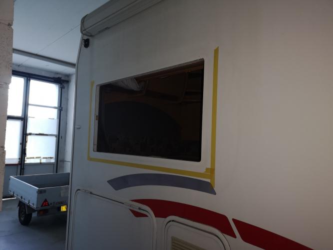

Salve,
la settimana scorsa volevo risiliconare tutto il camper cosi ho messo il nastro carta intorno e su tutte le finestre.
il giorno che avrei dovuto fare il lavoro ho avuto un impegno e sino oggi non sono più riuscito ad arrivare la camper.
oggi ho trovato tutto il nastro attaccato, ho fatto molta fatica a staccarlo ma è rimasta la colla sulla vetroresina e sui profili di plastica delle finistre.
cosa posso usare per toglierla senza ammazzarmi e senza fare danni ?

Volevo comprare il togli silicone ma poi su suggerimento del personale della ferramenta Ho comprato AEROXON 6IN1  4€ ottimo risultato venuto via tutto senza fatica e senza rovinare nulla. Grazie a tutti

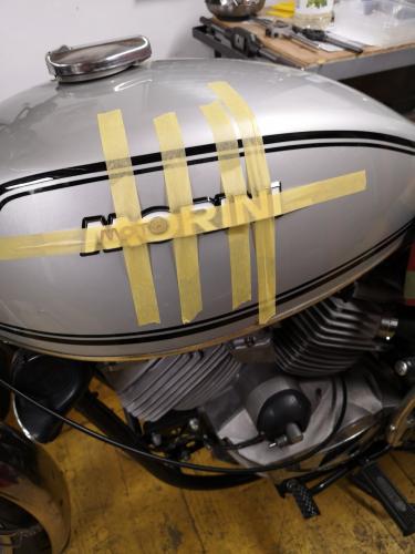

io uso nastro carta apposito, è giallo e costa parecchio, può rimanere anche mesi sui vetri e quando lo togli non lascia residui
con il nastro carta tradizionale, una volta mi si è staccato anche il colore ad una moto riverniciata
