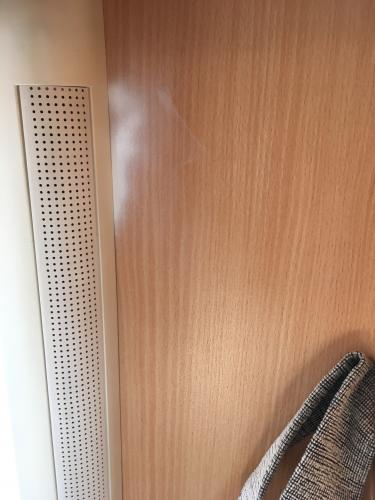

Salve, causa piccolo sinistro che ha imposto la riverniciatura della fiancata, oggi togliendo le tendine per lavarle mi accorgo di questo:
Mi chiedevo quindi se ci fosse una maniera per toglierlo senza danneggiare il pannello in (simil?) legno.
Maurizio.

io penso che un po' di diluente nn dovrebbe fare danno, magari prova in un pezzo piccolo e con parsimonia

Non si capisce bene il tipo di danno, ne il tipo di finitura, ma generalmente una passatina di paglietta o carta fine, pulizia poi con diluente, lucidatura con panno e cera leggermente abrasiva, risolve.

In sintesi, hanno smontato la finestra per verniciare la parete e, nel dipingere, hanno verniciato di bianco anche quel pezzo del rivestimento interno. E' la stessa vernice dell'esterno. Usare qualcosa di abrasivo ho paura di rovinare il foglio del rivestimento interno, proverò con un pò di acetone che mi dicono essere più volatile del diluente...

nel mio passando il diluente è andato via l'effetto legno
fai delle prove su una piccola superfice

Io andrei di pasta abrasiva.

Ti sei domandato perché l'hanno ridipinto?
Magari risultava rovinato e macchiato, oppure c'era una crepa che hanno dovuto stuccare, oppure nel fare il lavoro hanno fatto dell'ulteriore danno su quello, oppure hanno sostituito il pannello, perché magari per fare il lavoro esterno hanno dovuto smontare quel pannello, oppure ...
Sei sicuro che sia il pannello originale, e che sia stato ridipinto sopra?

Mi sembra evidente che è scappata una spruzzata di vernice, e siccome sotto non è stato carteggiato non dovrebbe aver aderito bene, per questo credo che la pasta abrasiva da carrozzeria sia sufficiente e la meno invasiva, dato che la vernice sul pannello non è stata toccata, terrei i solventi come seconda opzione.

Buonasera io proverei con moderazione con il WD 40 magari provando in un posto nascosto per vedere se danneggia l'effetto legno sul mio arca ha funzionato mentre la benzina avio notoriamente adatta per smacchiare i vestiti scioglieva l'effetto legno in bocca al lupo certo che carrozziere  non prevedere che la vernice poteva sporcare dentro certo che oggi in tutti i settori siamo alla frutta

Ho finalmente visto a cosa alludevi, francamente era talmente lieve che sembrava una chiazza di luce... e non l'avevo presa in considerazione.
Pensavo che ti riferissi al pannello -bianco- a sinistra con la traforatura...
Una cosa così lieve la elimini con della paglietta di ferro extrafine con una goccia di sgrassatore o sapone per piatti. Meno aggressivo dei solventi, l'azione dello sgrassatore + l'effetto meccanico della paglietta (mano leggerissima) toglierà completamente la macchia.
Se proprio vuoi usare dei solventi, parti con dell'alcool diluito al 30% con un batuffolo di cotone, poi se non vedi nessun risultato, aumenta un po' al 40% 50% e raggiungerai un livello dove fra l'effetto meccanico e l'azione del solvente la vernice comincerà a venire via. Cambia il cotone spesso per non lasciare segni...

una volta sono riuscito a togliere dei residui di vernice con un prodotto prestatomi da un carrozziere e lui o ha chiamato antisiliconico, a me sembrava un po come il petrolio bianco, trasparente non aggressivo e lascia una patina leggermente unta e la vernice è andata via solo se hai l'effetto legno con la carta è molto delicato se invece hai la formica te la dovresti cavare

Grazie a tutti. Non credo sia formica, credo sia il classico laminato effetto legno. Un altro carrozziere oggi mi ha detto che la vernice, contenendo indurente, non viene via "con nulla". Il mio riparatore invece mi ha detto di usare acetone senza strofinare troppo. Proverò con la paglietta, in effetti dovrebbe/potrebbe venir via per effetto meccanico essendo comunque un qualcosa "appiccicato" sulla superficie. Il problema è che nella parte esterna è sfumato, comunque proverò. Se non funziona proverò con i prodotti da voi consigliati.

Sei sicuro che quello che vedi color legno sia legno?
Per me è PVC color legno se usi la paglietta lo rovini. I mobili ricoperti in PVC effetto legno si lavano con diluente.
Prova in in piccolo angolo.

Se, come la gran parte dei camper, è un rivestimento di carta plastificata effetto legno, con pagliette e diluenti lo rovini irrimediabilmente.
Io proverei con polish lasciandolo seccare prima di agire.

yes Condivido,.... nessun solvente intaccherà la vernice prima di intaccare il finto legno.
Polis o pasta abrasiva sono l' unica soluzione.
