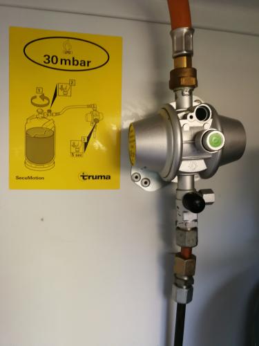

Credo dal 2007, data di immatricolazione del camper, ho sempre utilizzato senza problemi il Securmotion.
Poi dalla scorsa estate, per cambiare una bombola è diventato davvero un rebus.
L'ultimo cambio della scorsa estate è stato un calvario, ma fortunatamente, anche se con le brutte maniere, sono riuscito a non rovinarmi gli ultimi giorni di sosta e l'ho sostituita.
Ora ovviamente non riesco più a sbloccare il dispositivo per sostituire nuovamente la bombola e quindi stò pensando di passare alla bassa pressione.
Quindi, ovviamente non utilizzo il frigo a gas in viaggio, ho il webasto come riscaldamento e quindi con una bombola ci faccio anche 1 anno. Poi nella vacanza estiva mi capita di inserire la seconda bombola.
La mia domanda è, viste le mie esigenze, non sarebbe meglio passare alla bassa pressione?
Ovviamente dovrei sempre aprire e chiudere il gas a mano nella bombola, cosa che fino ad ora non sempre ho fatto, fidandomi dei dispositivi di sicurezza.
Oltretutto portandomi un regolatore classico di scorta non rimarrei in panne.
Di contro perderei solamente la chiusura accidentale del flusso gas con la valvola di ritegno, giusto?
Altre cose che perderei?
Vi chiedo qualche consiglio, prima di scegliere se togliere tutto o meno.

In risposta al messaggio di andrea6388 del 25/11/2019 alle 08:08:06
Credo dal 2007, data di immatricolazione del camper, ho sempre utilizzato senza problemi il Securmotion. Poi dalla scorsa estate, per cambiare una bombola è diventato davvero un rebus. L'ultimo cambio della scorsa
estate è stato un calvario, ma fortunatamente, anche se con le brutte maniere, sono riuscito a non rovinarmi gli ultimi giorni di sosta e l'ho sostituita. Ora ovviamente non riesco più a sbloccare il dispositivo per sostituire nuovamente la bombola e quindi stò pensando di passare alla bassa pressione. Quindi, ovviamente non utilizzo il frigo a gas in viaggio, ho il webasto come riscaldamento e quindi con una bombola ci faccio anche 1 anno. Poi nella vacanza estiva mi capita di inserire la seconda bombola. La mia domanda è, viste le mie esigenze, non sarebbe meglio passare alla bassa pressione? Ovviamente dovrei sempre aprire e chiudere il gas a mano nella bombola, cosa che fino ad ora non sempre ho fatto, fidandomi dei dispositivi di sicurezza. Oltretutto portandomi un regolatore classico di scorta non rimarrei in panne. Di contro perderei solamente la chiusura accidentale del flusso gas con la valvola di ritegno, giusto? Altre cose che perderei? Vi chiedo qualche consiglio, prima di scegliere se togliere tutto o meno. Grazie   Ciò che non hai mai visto lo trovi dove non sei mai stato. ... Non sono gli Uomini a fare i viaggi, ma i viaggi a fare gli Uomini!
Secondo me si, spendi niente e funziona forse meglio, io ho dovuto sostituire il securmotion e ho speso 180 euro...quando con molto meno mettevo una cosa più semplice eforse anche più sicura.
Fosse ora farei impianto a bassa pressione.

Per il cambio, devo azionare la valvola di ritegno verde, poi il pulsante sul securmotion per far uscire il gas.
Questo procedimento ad ogni cambio bombola.
Se il Securmotion funziona male o non apre correttamente, dovrebbe essere sostituito.
Ho specificato che non tengo il frigo acceso a gas mentre viaggio, perchè nonostante sia vietato, molti lo fanno. Stessa cosa nel traghetto.

Il procedimento è corretto, una volta aperta la bombola, si preme prima il pulsante verde sul tubo, e lo si rilascia lentamente, e cio mette in pressione il tubo.
Poi si preme a fondo il pulsante sul secumotion e lo si rilascia lentamente.
Va rifatto il procedimento ogni volta che si chiude il rubinetto della bombola.
Se non funziona ugualmente , il Secumotion è guasto e va buttato.
Sono ormai tanti anni che il Secumotion non viene piu prodotto, perchè quel sistema dava problemi, è stato sostituito dal Monocontrol CS (o Duocontrol CS se a due bombole) che funziona con principio differente e quindi affidabile.
Probabilmente i Secumotion in giro sono prossimi ai 10 anni e quindi scaduti e da buttare comunque...o manca poco.
Se non hai l esigenza delle due bombole, secondo me fai bene a pensare a un normale regolatore e tubo a bassa pressione.
Io ho il Duocontrol CS, ma mi sono procurato il tubo e regolatore, con lo stssso attacco e quindi se rimanessi a piedi ho modo di sostituire in 5 minuti.
Lo stesso materiale sarebbe quello che serve a te per potere attaccarti dove ora è avvitato il Secumotion, senza altra modifica.

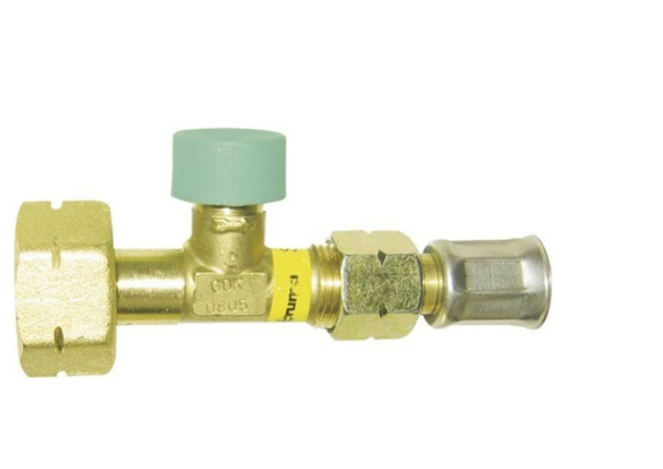

Ciao Tommaso, mi spieghi come funziona la cosa? il tubo che esce dalla bombola e va al secumotion ha al suo interno lato bombola una valvola che chiude il flusso nel caso lo stesso si rompe e scatta la valvola verde?
P.S. io ho montato il truma duo control penultimo modello, cambia qualcosa?

Esattamente, il tasto verde sul tubo, apre una valvola che rimane aperta solo se nel tubo c'è la alta pressione.
Se il tubo si rompe, o si svita, o altro, cala la pressione e la valvola si chiude bloccando l uscita del gas direttamente dalla bombola.
Idem se chiudi la bombola (e usi qulccosa, per esempio provi a aprire un fornello o frigo) cala la pressione e quindi una volta riaperta la bombola il pulsante va riarmato.
I tubi sono sempre quelli sia per il vecchissimo Secumotion che per il Duocontrol CS penultimo (che ho anc'io) che per quello ultimo di colore nero.
Immagino che tu avrai montato il Duocontrol CS penultimo (che ha un tasto verde) perchè il Duocontrol (Non CS, senza tasto verde) è da caravan e non utilizzabile in marcia.

La valvola di sicurezza è questa (posizionata subito in uscita dalla bombola), in caso di rottura del tubo, la rapida fuoriuscita di gas, fa scattare la valvola che ne blocca il flusso.

Ho capito, non mi tornava perchè io non ho la valvola sui tubi, i miei sono senza niente, per quello ho detto che se si rompono esce il gas molto forte, grazie della spiegazione e della foto.
