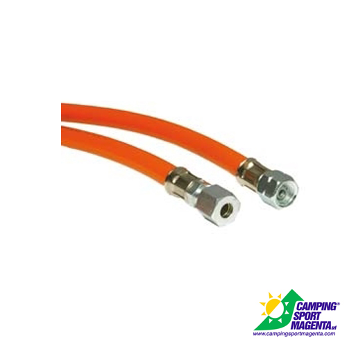

i fori li tappi con altri rivetti oppure classico silicone ma sarebbero meglio i rivetti , il tubo gas metallico utilizza quello di origine da 8 mm
se ho ben capito pare che andrai con una sola bombola giusto ? , in quel caso dovrestii utilizzare un flessibile tipo quello raffigurato con attacco lato tubo metallico con ogiva e dado per tubo da 8 mm , il riduttore dovrai prenderlo con attacco filettato da 1/4 maschio a tenuta conica tipo quello della seconda foto e non il classico con portagomma , spenderai circa 20 max 25 euro e sei a posto anche legislativamente
dal link sottostante vedi meglio il riduttore + una breve spiegazione + il costo
in questaltro link dello stesso rivenditore vedi il costo del flessibile e specifica del diametro lato tubo metallico , l'altro lato con dado filettato femmina girevole da 1/4 con tenuta conica è universale

caso dovrestii utilizzare un flessibile tipo quello raffigurato con attacco lato tubo metallico con ogiva e dado per tubo da 8 mm , il riduttore dovrai prenderlo con attacco filettato da 1/4 maschio a tenuta conica tipo quello della seconda foto e non il classico con portagomma , spenderai circa 20 max 25 euro e sei a posto anche legislativamente  dal link sottostante vedi meglio il riduttore + una breve spiegazione + il costo    in questaltro link dello stesso rivenditore vedi il costo del flessibile e specifica del diametro lato tubo metallico , l'altro lato con dado filettato femmina girevole da 1/4 con tenuta conica è universale  mario
Ok, rimetto i rivetti e tolgo i raccordi superflui.
Hai ben capito, utilizzo una bombola, quindi i pezzi che mi hai indicato sono quelli che credevo fossero necessari.
Grazie mille dei chiarimenti.

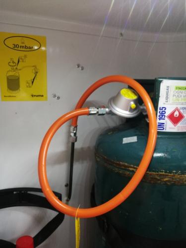

Inserito il 30/11/2019 alle: 14:16:06
In risposta al messaggio di andrea6388 del 27/11/2019 alle 12:50:53
Grazie della dritta
Ho tolto tutto, tappato di nuovo i buchi con nuovi rivetti e smontato il secur motion.
Ora però, visto che non c'è più quel dispositivo fissato a muro, ho la necessità di fermare il tubo in rame da 8,che altrimenti si muove con tutti i raccordi a seguito.
Qualche idea?
Sto cercando qualche collare, ma non trovo niente che mi soddisfi.
Idee?
Grazie ancora
Ps: potrei sennò mettere il regolatore sotto, magari fissato a parete, e poi il flessibile alla bombola? Qualcuno con le staffe per fissarlo a parete l'ho visto, ma nemmeno questo mi ha convinto.

Inserito il 30/11/2019 alle: 14:58:50
https://www.tuttoinoxshop.com/i...
https://www.abmnautica.com/Mode...
quelli linkati sono inox con protezione tubo in gomma ma puoi benissimo usare quelli zincati con o senza protezione ma con protezioone sarebbe meglio , sono facilmente reperibili e li trovi anche da quelche ferramenta o brico dalle tue parti , per fissarli usa viti o rivetti , se posti qualche foto sarei più agevolato nel consigliarti
se vuoi andare di bassa pressione il riduttore/regolatore deve essere avvitato sul rubinetto bombola , non ci sono altre alternative

Inserito il 09/12/2019 alle: 09:14:49
In risposta al messaggio di ecostar del 30/11/2019 alle 14:58:50
o brico dalle tue parti , per fissarli usa viti o rivetti , se posti qualche foto sarei più agevolato nel consigliarti  se vuoi andare di bassa pressione il riduttore/regolatore deve essere avvitato sul rubinetto bombola , non ci sono altre alternative  mario
Ho terminato la modifica.
Grazie a tutti

12/11/2006 59237
Inserito il 09/12/2019 alle: 10:22:27
In risposta al messaggio di andrea6388 del 09/12/2019 alle 09:14:49
Ho terminato la modifica. Grazie a tutti
Ottimo, bel lavoro preciso e ordinato yes

Inserito il 09/12/2019 alle: 13:55:44
promosso a pieni voti , bravo , se ti capita un altro lavoro simile il collare fermatubo mettilo piu basso di circa 10 cm
