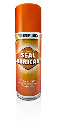

Con cosa lubrifichi la guarnizione? Usare solo e unicamente olio di silicone spray. Se si usa vaselina la guarnizione si deforma e non tiene piu. Provato in prima persona.

Devo dire che hai ragione nel camper c'è sempre qualcosa da sistemare, che perde , da fissare, sturare, sigillare, riverniciare  ècc. non ci si stanca mai, anche se devo dire ultimamente mi sto un po disaffezionando è peggio della suocera. Mi è pure venuta la voglia di cambiarlo ma leggendo in rete mi son reso conto di essere in buona compagnia quindi me lo tengo.  Comunque fin che è una guarnizione si rimedia con pochi euro, molto peggio se è una infiltrazione. Riguardo alla lubrificazione appunto della guarnizione in rete c'è di tutto, vaselina solida o liquida, silicone solido o liquido, WD40 , Svitol, pure l'olio di oliva. Invece non ho capito con che tipo di gomma sono fatte queste guarnizioni  se gomma nitrilica, butilica, sintetica  ecc. almeno questa informazione ci aiuterebbe nel loro mantenimento, ciaoo.

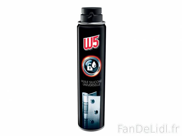

Solo olio di silicone!
non importa che sia quello originale Thetford, va bene anche un altro ma che sia silicone.
Quando c'è alla LIDL quello W5 lo prendo sempre, poca spesa ottima resa
