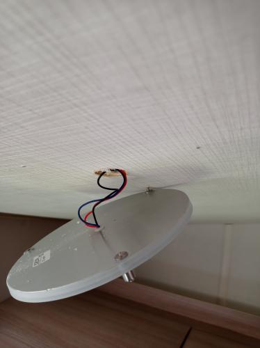

Ciao, sto sostituendo la plafoniera del mio camper e mi sono trovato tre fili invece dei due che mi aspettavo di trovare
Avete idea a cosa serva il cavo blu...? La plafoniera ha un solo punto di accensione.

Ciao, se magari posti anche la foto dove sono collegati i fili sulla plafoniera, magari ci aiuta un pò.

Ho risolto grazie, il blu era un altro positivo unito al positivo principale. Probabilmente è una predisposizione per l'illuminazione notturna (la plafoniera ha la circonferenza a luce blu)
