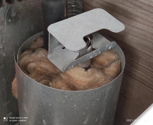

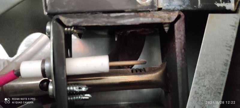

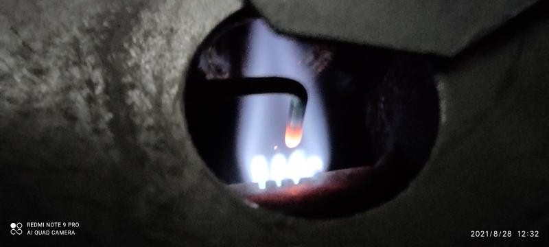

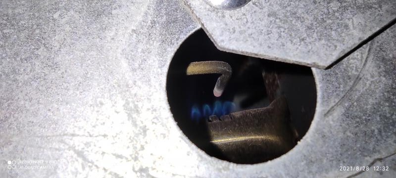

Ho fatto qualche foto al mio bruciatore ed al camino
Che ne pensate della fiamma?
Se volessi pulire il camino, cosa e come devo procedere?
Per me sarebbe la prima volta, quindi vorrei che me lo spiegaste come se fossi un bimbo di 5 anni
EDIT ho corretto le immagini.

Ho fatto qualche foto al mio bruciatore ed al camino  Che ne pensate della fiamma? Se volessi pulire il camino, cosa e come devo procedere? Per me sarebbe la prima volta, quindi vorrei che me lo spiegaste come se fossi un bimbo di 5 anni  Grazie  EDIT ho corretto le immagini.
Aspettando gli esperti (il discorso interessa anche a me) potresti sistemare le fotografie raddrizzandole e lasciando dello spazio tra un e l'altra?
Ciao,se non ho visto male,dato anche le foto al contario,la fiamma sembra ok,oltre all’occhio(la fiamma e’blu e di solito per tutte le utenze a gas è un buon segno) anche l’orecchio vuole la sua parte,di solito quando funziona bene si può udire anche a metri di distanza un “fruscio “costante e continuo”,anche quello e’sintomo di un’impianto sano,almeno da quel punto di vista.poi la prova del”9”certa l’avrai dalla resa,cosa che a spanne non sembra avere problemi.Nel precedente camper dopo 4 anni avevo notato una resa minore dal bruciatore,allora volli fare una prova,immergendolo in un liquido decapante anticalcare che uso per le caldaie,per qualche ora,rimasi stupefatto dal risultato,e anche dalla resayes

Aspettando gli esperti (il discorso interessa anche a me) potresti sistemare le fotografie raddrizzandole e lasciando dello spazio tra un e l'altra? Ciao
Appena arrivo davanti al PC. Adesso sono con smartphone e non riesco a sistemarle.

Foto sistemate. Grazie a chi mi darà un consiglio su come operare.
