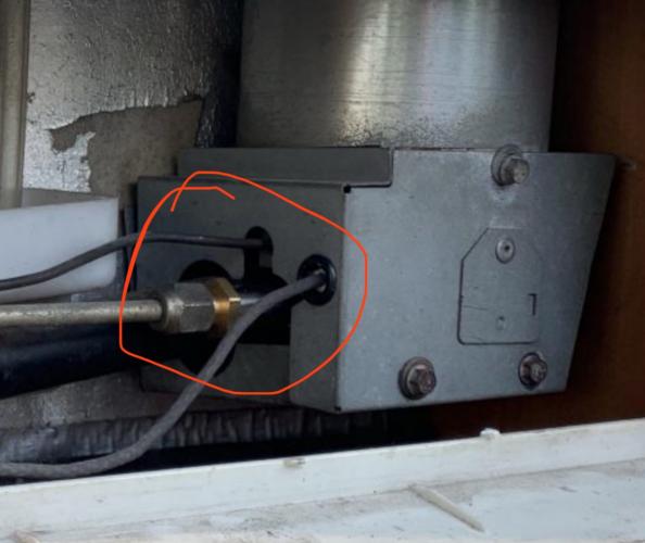

Scusa intendi di svitare questooltre a togliere il coperto con le tre viti dove c’e’ il bruciatore.
28/08/2003 13755
Inserito il 27/01/2025 alle: 08:22:34
In risposta al messaggio di Stad79 del 26/01/2025 alle 20:46:03
Scusa intendi di svitare questooltre a togliere il coperto con le tre viti dove c’e’ il bruciatore. grazie
E' diverso dal mio ma il concetto è quello: scollegare il tubo del gas, pulire l'ugello, il condotto ed il bruciatore.

Stad79   per accedere e sfilare il bruciatore devi togliere la protezione fiamma in lamiera fissata dalle 3 viti , per scollegare il bruciatore dal tubo gas usa due chiavi fisse , con una chiave tieni fermo l'esagno verso il bruciatore e con l'altra chiave sviti il dado esagonale sul tubo gas , per tutto il resto segui i saggi consigli di Giovanni , se incontri qualche problema o dubbio allora fermati e richiedi

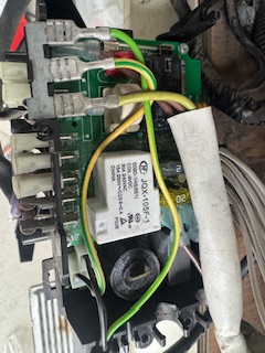

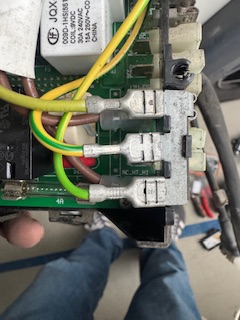

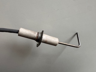

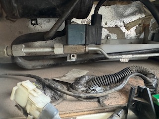

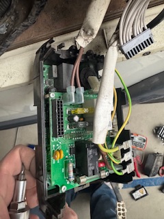

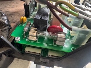

Inserito il 01/02/2025 alle: 10:27:15
IMG_5029.jpegIMG_5027(1).jpegIMG_5026.jpegIMG_5025.jpegIMG_5024.jpegIMG_5023(3).jpegIMG_5022.jpegIMG_5021.jpegAggiornamento… ho smontato la centralina, controllato fusibili e piste, ho pulito tutto con pulitore contatti. Ho spazzolato la candeletta e niente non c’era verso. Poi ho smontato lo spinotto 3 poli dell’elettrovalvola, spazzolato e pulito i contatti.. rimontato e niente… dopo un po’ demoralizzato ho riprovato e dopo due scintille e’ partito… questa cosa non mi piace …. Allego alcune foto…
Modificato da Stad79 il 01/02/2025 alle 10:27:45
11/01/2007 37520
Inserito il 01/02/2025 alle: 13:40:10
In risposta al messaggio di Stad79 del 01/02/2025 alle 10:27:15

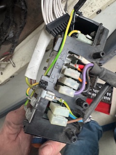

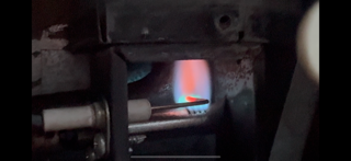

Purtroppo non ho esperienze dirette sui  thetford ma il sistema è il solito , comunque pare che il guaio sia sull'elettrodo di rilevazione fiamma particolarmente sulla sua ceramica di protezione ma anche sui suoi contatti , visto che costa pochi euro direi di sostituirlo , per disossidare e pulire le piste sulle schede e contatti vari al posto del clessico pulitore per contatti sarebbe meglio usare alcool isopropilico puro al 98/99%
controlla bene che la ceramica di protezione dell'elettrodo non sia cotta o screpolata e che l'elettrodo sia ben saldo senza alcun minimo movimento tra elettrodo e ceramica , tuttavia con 13-15 euro ne prendi uno nuovo  , prova anche a riscaldare l'eletrovalvola con un phon e se la fiamma parte rimanedo accesa allora l'anomalia è sulla elettrovalvola parziamente ostruita da porcheria varia , per i frigo Dometic sull'ingrasso gas della elettrovalvola solitamente c'è un filtro che a volte si ustruisce e basterebbe sfilarlo poi puirlo , non saprei se quel filtro c'è anche sul'ingresso elettrovalvola dai  thetford e dovresti controllare
per il momento parerei sull'elettrodo di rilevazione fiamma
Stad79
Stad79
06/10/2024 22
Inserito il 01/02/2025 alle: 13:51:28
In risposta al messaggio di ecostar del 01/02/2025 alle 13:40:10
, visto che costa pochi euro direi di sostituirlo , per disossidare e pulire le piste sulle schede e contatti vari al posto del clessico pulitore per contatti sarebbe meglio usare alcool isopropilico puro al 98/99% controlla bene che la ceramica di protezione dell'elettrodo non sia cotta o screpolata e che l'elettrodo sia ben saldo senza alcun minimo movimento tra elettrodo e ceramica , tuttavia con 13-15 euro ne prendi uno nuovo  , prova anche a riscaldare l'eletrovalvola con un phon e se la fiamma parte rimanedo accesa allora l'anomalia è sulla elettrovalvola parziamente ostruita da porcheria varia , per i frigo Dometic sull'ingrasso gas della elettrovalvola solitamente c'è un filtro che a volte si ustruisce e basterebbe sfilarlo poi puirlo , non saprei se quel filtro c'è anche sul'ingresso elettrovalvola dai  thetford e dovresti controllare  per il momento parerei sull'elettrodo di rilevazione fiamma
Ti ringrazio. La candeletta la ordino, tanto costa poco in effetti, ho usato l’alcol isopropilico spray :-) per quanto riguarda l’elettrovalvola ha una specie di dado sulla testa ma non mi pare che si possa disassemblare.

Inserito il 01/02/2025 alle: 19:25:38
In risposta al messaggio di elSandro del 01/02/2025 alle 17:20:11
Avevo un frigo tethford del 2004  che mi creava problemi di mantenimento fiamma, era però a selezione manuale. Se non ricordo male,all'interno del selettore/elettrovalvola , ho pulito una piccola calamita rotonda che la termocoppia faceva spostare per tenere aperto il gas.... Non so se può essere amche il tuo problema

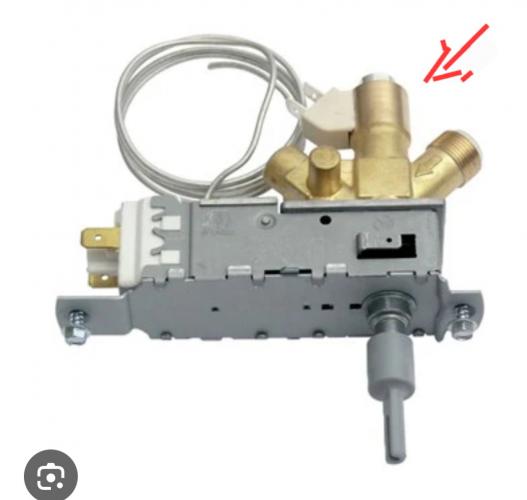

intendi smontare questa?
elSandro
elSandro
04/01/2024 214
Inserito il 01/02/2025 alle: 19:59:14
In risposta al messaggio di Stad79 del 01/02/2025 alle 19:25:38
Sul mio era fatta così,avevo la selezione fonte alimentazione manuale, dove della freccia c'era la piccola  calamita...
Penso che hai un problema con la termocoppia che non ti lascia aperto il gas,devi capire il perchè....spruzza antiossidante anche su tutto il filo della termocoppia...vedi poi dove la termocoppia agisce ...
io quel frigo poi dopo anni lo ho sostituito perchè mi si era rotta la serpentina ammoniaca, ma quel problema lo avevo risoltoScreenshot_20250201-194326_Chrome(1).jpg
Buon Viaggio,ciao a tutti...Sandro
11/01/2007 37520
Inserito il 01/02/2025 alle: 23:39:48
In risposta al messaggio di elSandro del 01/02/2025 alle 19:59:14
Sul mio era fatta così,avevo la selezione fonte alimentazione manuale, dove della freccia c'era la piccola  calamita... Penso che hai un problema con la termocoppia che non ti lascia aperto il gas,devi capire il perchè....spruzza
antiossidante anche su tutto il filo della termocoppia...vedi poi dove la termocoppia agisce ... io quel frigo poi dopo anni lo ho sostituito perchè mi si era rotta la serpentina ammoniaca, ma quel problema lo avevo risolto
La valvola di gestione gas che hai postato è una valvola manuale con sicurezza fiamma gestita da termocoppia quindi nulla a che vedere con il frigo in discussione che è automatico con sicurezza gestita dall'elettrodo di rivelazione fiamma che non è una termpcoppia anche se svolge la stessa funzione + elettrovalvola gas quindi nessuna valvola gas manuale

Svita il dado sulla testa dell'elettrovalvola poi svili verso l'alto la testina elettrica , quella è solo la parte elettrica esterna , tolta la testina rircalda il corpo elettrovalvola con un phon , rimonta la testina poi facci sapere , controlla e pulisci anche i connettori sulla testina coperti dal copriconnettore nero
