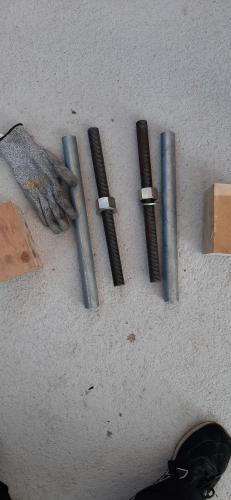

Oggi ho deciso di smontare tutto il telaio, il problema è che se smonto i longheroni, poi il garage non ha più supporti, va bene che il camper starà fermo per parecchio tempo, ma potrebbe succedere qualcosa alla struttura
senza supporti? Potrebbe cedere il pianale di legno del garage?  Per la tiranteria forse hai ragione, anche perchè non avrebbe senso mettere bulloni inox con ferro, zincato o verniciato che sia, vorrà dire che una volta rimontato tutto proteggerò le viti con del grasso nautico. Ciao
Ciao camperistadoc.
Corrette le tue preoccupazioni per la tenuta della struttura soprastante.
In effetti anche io non se smonterei quelle prolunghe.
La soluzione migliore potrebbe essere spazzolare bene e poi riverniciare.
Per lavorare bene bisognerebbe pero' sollevare il camper.
Personalmente, visto che la superficie da trattare non e' enorme e quindi i costi non dovrebbero essere esagerati (puoi sempre chiedere un preventivo), mi appoggerei ad un bravo carrozziere: oggi esistono tecniche e prodotti eccezionali per il trattamento dei metalli che i bravi carrozzieri conoscono perfettamente.
Sempre personalmente, se non e' troppo difficile la rimozione dei vecchi bulloni, li sostiturei con quelli in acciaio inox: materiale che a me piace moltissimo e che e' inattaccabile dalla ruggine.smiley

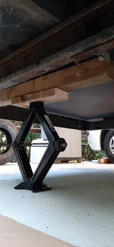

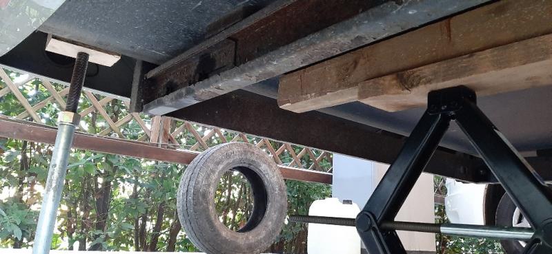

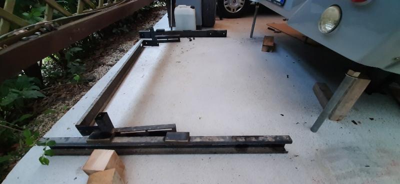

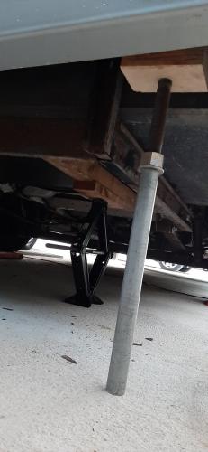

Piccolo aggiornamento,
ho smontato abbastanza facilmente tutta la struttura puntellando il pianale di legno con il crik in dotazione al ducato ed alcuni puntelli "rimediati", ma utilissimi in questo caso...
Ho avuto solo un po di difficoltà nello smontare le staffe di collegamento longheroni/telaio, erano collegate con dei bulloni M12 con dadi autobloccanti, ma erano tirate a morte, avranno superato la coppia di serraggio di almeno 3 volteangry
Ora farò sabbiare tutto nella ditta dove lavoro (si, siamo aperti, no  siamo mai stati chiusi...indecision ).
Poi dovrò decidere se verniciare (2 mani di primer ed una di finale), o zincare a caldo...

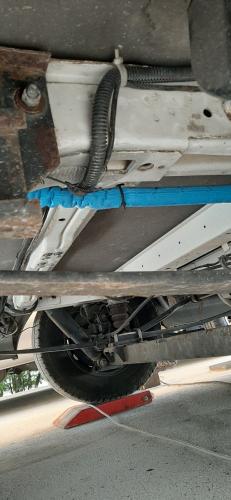

Non ci avevo mai pensato, hai ragione...
I paraspruzzi originali che monta fiat sono del tutto insufficienti a riparare dagli schizzi.
Ho della gomma telata in avanzo, devo studiare il modo per ancorarla a mò di paraspruzzo.

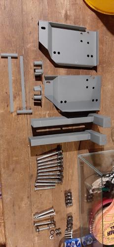

I pezzi sono stati sabbiati e verniciati con un primer
Sembrano nuovi di zecca...
Ora ho un dubbio, lasciarli così o dare una mano di antirombo o vernice?

Io li avrei zincati e catramati,comunque gli darei una bella mano pesante di anti rombo o catramina o dinitrol poi monterei tutto o viceversa e vedrai dove ti porteranno quei quattro ferriwink
