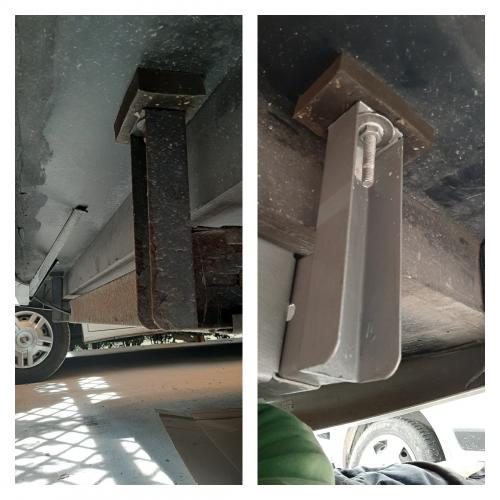

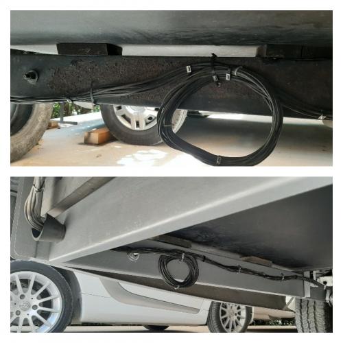

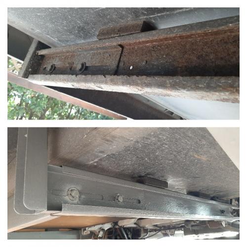

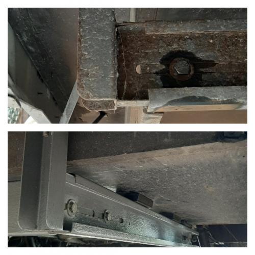

A completamento del topic, oggi ho finito di rimontare il tutto (staffaggio dell'impianto elettrico delle luci incluso), il risultato sembra soddisfacente...
Ho fatto un collage di prima/dopo
Riepilogo tutta la procedura: dopo aver valutato se lavorare aul posto o smontare ho deciso per lo smontaggio (si è rivelata una saggia decisione) previo puntellamento in 4 punti dello sbalzo "importante" del garage, per poter sabbiare e verniciare a dovere tutti i pezzi, una volta sabbiati sono stati verniciati con un primer, successivamente sono state passate 2 mani di carbomastic, una vernice zincante molto resistente ed impiegata in ambito marino.
Alla fine ho rimontato il tutto, adesso solo il tempo potrà dire se ho fatto un buon lavoro...
