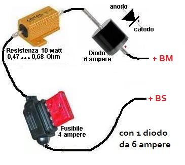

Inserito il 17/12/2019 alle: 14:00:45
In risposta al messaggio di Beppe84 del 17/12/2019 alle 13:27:21
Lei sicuramente mi darà di imbranato e capisco ,ma purtroppo non ci capisco niente di elettronica e magari non so se è possibile mi aiuterebbe molto di più una foto anche del suo impianto per capire se è una cosa che io da solo posso fare, chiedo scusa e ancora grazie
28/08/2003 13769
Inserito il 17/12/2019 alle: 15:50:56
In risposta al messaggio di Beppe84 del 17/12/2019 alle 14:00:45
Intende una cosa così?
Esatto. Ma non darmi del lei o del voi... ma del tu!
