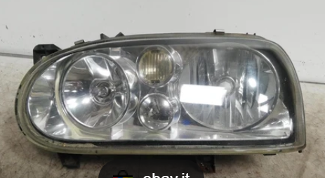

Certo che anche tu per facilitare gli altri potresti almeno mettere una foto.
Ad occhio direi che sono i fari della golf 3 Cabrio/GTI Edition 20 jhare/VR6  di alcuni allestimenti top (non quelli base alogeni che NON  avevano  la freccia integrata nel faro ma esterna inferiore come tutte le altre golf 3) che al centro hanno la freccia ed il finto poliellissoidale del fendinebbia.
Design ereditato poi sui fari della golf 4
Questi a differenza degli standard inglobano la freccia
esattamente questi originali HELLA:
https://www.ebay.it/itm/2064910...
codice ricambio VW 1H6941017AF, 1H6941018A
questa consulenza ti costa come i fari... ;)
poi oh..puoi spendere la metà montando prodotto compatibile con design molto simile calcolando che per queste auto il mondo del tuning ha sfornato migliaia di prodotti...e che al99% dietro il connettore è standard tyco/AMP per quel modello di faro
https://www.amazon.it/-/en/Head...
Se in un anno non hai risolto il problema di trovarli nemmeno dai fornitori di ricambi...è meglio che cambino lavoro.
Qui è solo questione di occhio e riconoscere i modelli delle auto.

Ad onor del vero sono 15 anni e mezzo che ho questo MH,ho gia cambiato un faro e sapevo da allora che fossero della Golf 3.
Ho preso coraggio e gli ho ordinati su Amazon,gli ho visti tutti e ho preso quelli della ditta BESTPRICE ,costo 98 euro (io ci provo),il famoso ricambista della Lombardia tramite il mio meccanico non me li ha trovati.
Se non vanno bene li rimando indietro, ne compro degli altri sempre su AMAZON,ho guardato la foto del retro del fanale e corrisponde al mio,poi se il meccanico deve sostituire qualche spinotto delle lampadine diverso  lo fa tranquillamente.
Oggi Amazon ti offre tutto.
