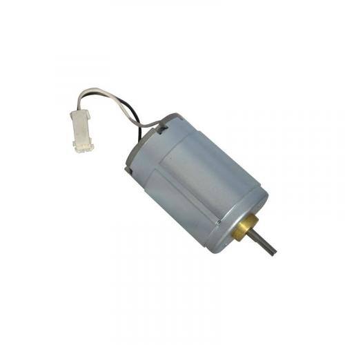

Proprio sabato scorso mi hanno riparato la Combi 4 che, all'accensione, si bloccava. La causa è stata la rottura del motore elettrico della ventilazione (allego foto), improvvisamente defunto.
Fallo controllare. Se guasto deve essere ti "auguro" sia questo e non la scheda. La riparazione costa meno della metà
