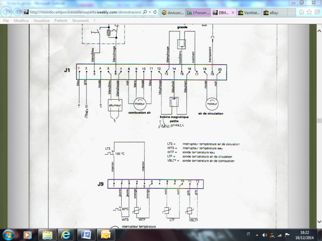

In risposta al messaggio di scubidu del 17/10/2015 alle 22:51:17
interessante lo schema elettrico. dove posso trovarlo a risoluzione leggibile?
