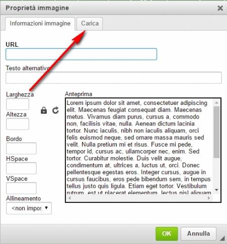

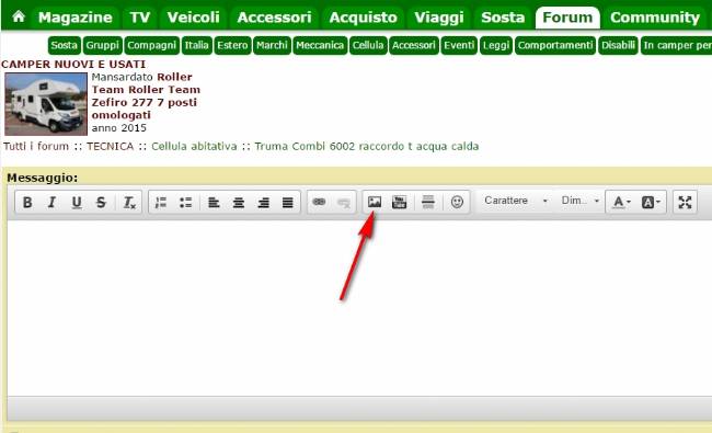

Per caricare le foto basta cliccare l'icona immagine come indicato con la freccia rossa:
Poi cliccare carica:
scegliere la foto e cliccare invia al server.
