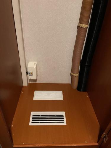

Buonasera a tutti, finalmente sono riuscito a mettere le griglie e le bocchette per favorire lo smaltimento del calore e ho fatto la prova.
FUNZIONA!
Vediamo la prossima uscita se continuerà a funzionare... speriamo!
Grazie di tutto!

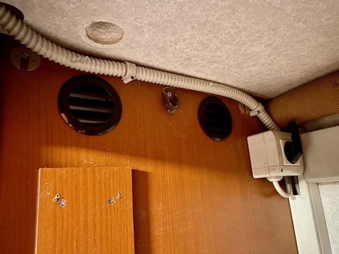

Le avevo già caricate nel precedente messaggio, ma mi sono accorto solo ora che non sono state inserite... comunque eccole, ci riprovo:

Grazie per le foto.
la prima foto e' chiara: le 2 griglie sono sul coperchio sopra la stufa nell'armadio.
non capisco l'altra foto con le 2 griglie tonde. le 2 griglie tonde sono nella parte alta dell'armadio che fanno passare l'aria calda nella cellula del camper.
Penso di avere lo stesso problema che tu hai descritto e quindi quando potro' andare al camper ci provo.

Si esatto le griglie tonde escono sulla sinistra dell’armadio dove io ho la predisposizione per il forno con la sua presa d’aria frontale. Se non trovi un escamotage come il mio dovrai farle uscire frontalmente (nel corridoio del camper per capirci) sopra la porta dell’armadio.

se interpreeto bene le foto, mi sembra che le due griglie bianche siano nel piano di fondo dell armadio. Il mio unico dubbio è che solitamente su quel piano si mettono maglioni o altro abbigliamento, e quindi quelle due griglie sarebbero praticamente chiuse. Io farei un piano aggiuntivo, sopra a quello e distanziato di due o tre centimetri, usando spessori di legno o plastica, in modo che poi l aria possa defluire dal lato anteriore. L ideale sarebbe fare il contropiano utilizzando una rete metallica rigida tipo griglia, sulla quale appoggiare l abbigliamento, e così servirebbe anche per scaldare e asciugare eventuale abbigliamento umido. Se non ricordo male, in alcuni camper una spedie di griglia metallica a quell uso, era di serie.

Si era di serie sugli ecovip, almeno nei primi anni modello. Era un cassetto a cestino che si estraeva da sotto l’armadio senza bisogno di aprirlo.
Mail problema e che se ci metto una griglia o una contro tavola, comunque se ci si riempie di maglioni l’aria non passerebbe comunque. Ho lasciato volutamente più spazio sulla destra perché ho una specie di porta vestiti a ripiani che si appende all’asta dell’armadio e che tengo contro il lato destro e rimane 10 cm dal fondo dell’armadio. così passa l’aria e posso mettere molta più roba dentro.
Altrimenti basta fare la griglia frontale (sotto alla porta dell’armadio) se uno vuole appoggiare le cose sul fondo.
