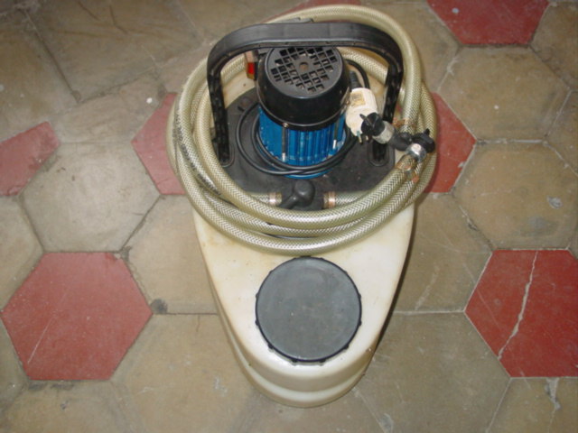

Ho collegato la loro pompa all'entrata e uscita del boiler con due attacchi presi in ferramenta e due spezzoni di tubo lunghi 3 metri x nn tenere la pompa dentro il  camper...hanno fatto girare quel prodotto sciogli calcare che usano quando vengono a lavarci le caldaie a casa..il boiler essendo acciaio nn reagisce con quel liquido quindi il calcare va subito via..poi al posto di quel prodotto abbiamo effettuato un bel risciacquo con acqua..

il sistema è valido ma non ottimale , nel senso che potrebbe circolare più liquido tra pompa e serbatoio e poco nel boiler , il sistema migliore in assoluto è utilizzare una apposita pompa con suo serbatoio tipo quella sotto raffigutrata
quella è una vera pompa disincrostante a tutti gli effetti ma è roba per addetti ai lavori , tuttavia ti faccio i miei complimenti per la semplice ed economica inventiva

06/02/2020 95
Inserito il 28/02/2020 alle: 22:08:46
Ho usato una pompa identica a quella con serbatoio dedicato
scusami ma non l'aveo capito però non l'avevi neanche specificato  , allora nessuna inventiva ma con quella pompa o similare sicuramente hai affettuato una eccellente disincrostazione , insegnalo e consiglialo a chi ne ha bisogno , volendo con un po di inventiva si potrebbe ideare una pompa simile a quella raffigurata decisamente più economica ma ugualmente funzionale , se ben ricordo qualche utente di COL lo ha fatto

Ciao..se vai da una ditta che monta caldaie e condizionatori industriali quelle pompe le hanno di sicuro..
ci vai prima ..senti se te lo può fare..guardi gli attacchi di uscita di quella pompa come sono fatti e prepari due prolunghe di tubo x attaccarti..in ferramenta trovi sia raccordi a clip  che vanno lato boiler sia lato pompa..
anche il tuo tecnico della caldaia l'ha x forza
