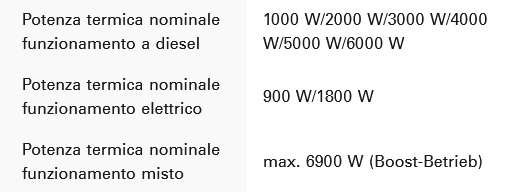

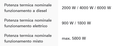

Correggimi se sbaglio, ma nel funzionamento a gasolio la vecchia aveva tre livelli 2K,4K e 6K, mentre la nuova dovrebbe averne 6, 1000,2000,3000,4000,5000 e 6000. Almeno è quello che si legge, mi sembra anche sul sito ufficiale.
La vecchia:
Screenshot%202026-10-05%20at%2022-28-20%20Truma%20Combi%20D%206%20E%20Riscaldamento%20a%20gasolio.png
... e la nuova:
Screenshot%202026-10-05%20at%2022-27-27%20Combi%20D%206%20E%20(nuova%20generazione)%20-%20Riscaldamento%20a%20gasolio%20per%20camper.png
Leggo che nel funzionamento misto la nuova arriva a 6900 come giustamente avevi indicato,  mentre sono interdetto riguardo alla vecchia che arriverebbe a massimo 5800 che non comprendo completamente.  Sembrerebbe quasi che entrambe le resistenze si spengano quando funziona a Diesel oltre i 4000 ?
Ma cio puo interessare solo a chi ha la vecchia visto che ora esiste solo na nuova come scelta.
Parere personale, la nuova è un grandissimo miglioramento rispetto alla vecchia, specialmente come affidabilità e regolarità di funzionamento.
La vecchia: ... e la nuova: Leggo che nel funzionamento misto la nuova arriva a 6900 come giustamente avevi indicato,  mentre sono interdetto riguardo alla vecchia che arriverebbe a massimo 5800 che non comprendo completamente.  Sembrerebbe quasi che entrambe le resistenze si spengano quando funziona a Diesel oltre i 4000 ?  Ma cio puo interessare solo a chi ha la vecchia visto che ora esiste solo na nuova come scelta. Parere personale, la nuova è un grandissimo miglioramento rispetto alla vecchia, specialmente come affidabilità e regolarità di funzionamento. Se ho capito bene, sulla nuova, quindi posso azionare entrambe le resistenze dal display, e funzioneranno entrambe per tutti i livelli di potenza escluso il piu alto al quale si spegnerà automaticamente una delle due resistenze?  Avrebbe anche un senso per non rischiare di creare un calore eccessivo e nocivo alla stufa stessa.
La nuova con bruciatore Eberspacher è molto diversa dalla nuova con bruciatore Truma.
In ogni caso poter avere fino a 1800 Watt elettrici per scaldare in silenzio acqua e cellula è una bella cosa.
