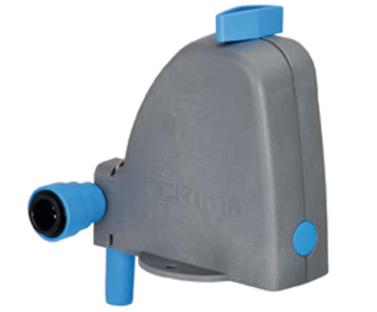

Sul mio camper ho montato a suo tempo gli staccabatterie, che ho l'abitudine di azionare ogni volta che lascio il mezzo al rimessaggio.
Ovviamente ho il problema della valvola Elasi che - una volta staccata l'alimentazione - si apre, vuotandomi il boiler e allagando le aree occupate dai miei vicini.
Per ovviare al problema, durante la stagione estiva, utilizzo un fermo a forchetta per evitare l'apertura accidentale della valvola.
Naturalmente so di non correre alcun rischio, perché dalle mie parti solo d'inverno può succedere (ed anche raramente) che la temperatura scenda oltre un certo limite.
Il problema, però, sorge quando devo inserire e disinserire il fermo, perché mi tocca fare dei contorsionismi per accedere al boiler.
E' pur vero che si tratta di un'operazione che fortunatamente devo fare soltanto due volte all'anno, ma - con l'avanzare dell'età - devo cominciare a pensare ad una diversa soluzione.
Il mio boiler, purtroppo, è posizionato in una posizione a dir poco infelice (nel gavone-garage, subito dietro il vano bombole) ed ho due sole vie d'accesso, una più scomoda dell'altra.
Infatti: o mi devo infilare in posizione distesa e con non pochi contorsionismi nel gavone-garage, accedendo dal portellone esterno, oppure devo calarmi dall'interno a testa in giù nel gavone (che, peraltro, è piuttosto profondo), dopo aver sollevato il letto alla francese.
Io sarò pure un incompetente in materia, ma francamente non ho mai capito perché mai la valvola Elasi debba aprirsi in mancanza di alimentazione elettrica, così come non ho mai capito perché nei modelli precedenti (e successivi) della Truma non si è mai posto il problema di avere questa fastidiosissima valvola.
Chiedo, quindi, a chi se ne intende se può suggerirmi un diverso sistema per ovviare al problema dello svuotamento del boiler quando stacco le batterie.

Nella combi venduta in GB non viene montata la valvola elasi ma la solita valvolina a levetta gialla come nei precedenti boiler.
Quidi si puo mettere quella che anche usando un asta con un gancio si puo aprire e chiudere senza doversi calare nel gavone.

Potresti sostituire la elasi (elettrica) con una frost control (meccanica)
...e magari con l'occasione sposti la frost control in una posizione accessibile e comoda in modo da poterla riarmare le "poche" volte che si apre nel tuo rimessaggio.

Spendi zero euro e conserva quella sicurezza.
Porta energia all'elettrovalvola con un filo diretto dalla BS prima dello staccabatterie tramite un piccolissimo fusibile da 1 ampere da piazzare vicinissimo al polo positivo della batteria.
La valvola è ben progettata e se qualcosa non va si apre.
Insomma... se sei in vacanza sulla neve e ti si blocca il riscaldamento mentre sei via trovi il camper tutto congelato ma non con un danno grave dovuto al gelo.
L'alternativa è un banale filo da collegare al pomello rosso che ti permette di risollevarlo anche da una certa distanza, per mandarlo giù basta staccare le batterie...

Sul serio non sei in grado di legare un filo al pomello rosso e di portarlo in un posto comodo per bloccarlo su?

Ovvio che sono capace di legare un filo al pomello rosso, un po' meno semplice è portarlo in verticale in un posto facilmente accessibile.
Purtroppo il boiler è quasi totalmente inscatolato, per cui dovrei comunque forare il cielo del vano in cui è racchiuso il boiler, per poter muovere il filo dall'interno, dopo aver sollevato il letto alla francese.
E sarebbe già un'impresa riuscire a fare il foro, mantenendomi in perpendicolare rispetto al pomello della Elasi.
Devo riconoscere, comunque, che questa - tra le varie soluzioni che mi sono state suggerite - è forse quella più alla mia portata  !

Puoi inserire degli occhielli a vite e farci passare dentro il filo; unico obbligo è che il primo occhiello sia sopra alla valvola Elasi ma dopo fai le curve che ti pare.
In questo modo porti il comando dove ti pare e alla distanza che vuoi.

la condizione prevista per il funzionamento della Elasi è una condizione di UTILIZZO, non di rimessaggio, per cui SEMPRE alimentata. Questo significa che la stufa nel 90% dei casi è in funzione e che quindi NON vi sarebbe nessun problema.
Ora entraimo nel campo dei malfunzionamenti,
- ovvero la stufa NON funziona per mancanza di gas? La Elasi si aprirà per via delle basse temperatura pur avendo la 12V presente.
- la stufa come ben sappiamo funziona a gas ma anche a corrente, per cui, qualora la batteria andasse sotto la tensione prestabilità la Elasi si aprirà anche se la stufa potenzialmente potrebbe avere ancora gas per funzionare.
In sostanza è una doppia protezione, dal freddo e dalla corrente troppo bassa.
Se vuoi risolvere il problema evitando che la elasi si apra togliendo la tensione con lo staccabatteria dovrai portare la 12V alla valvola prelevandolo dal lato dello staccabatteria che arriva dalla BS.
Fai solo attenzione, perchè nel suo piccolo consuma comunque qualcosa e a lungo andare la BS si scaricherà
