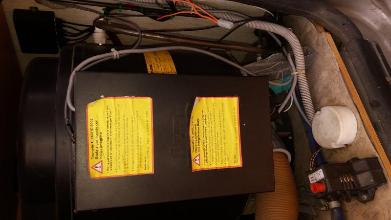

Salve a tutti, sono un nuovo utente!
Ho un problema all'impianto idrico del mio adriavan: quando apro qualsiasi rubinetto dell'acqua arriva solamente qualche spruzzo.Mi sono accorto che l'acqua invece fuoriesce da un tubo posto sotto il camper che è collegato alla stufa. Spero che dalla foto si capisca! Grazie in anticipo per le risposte!

Salve a tutti, sono un nuovo utente! Ho un problema all'impianto idrico del mio adriavan: quando apro qualsiasi rubinetto dell'acqua arriva solamente qualche spruzzo.Mi sono accorto che l'acqua invece fuoriesce da un tubo posto sotto il camper che è collegato alla stufa. Spero che dalla foto si capisca! Grazie in anticipo per le risposte! Jack
E' scattata la valvola che vedi (a dex sulla foto, ma in basso in realtà). Devi tirare verso l'alto quel pippolo rosso, dopo aver collegato la BS. Quella valvola scatta per temp sotto i 7 gradi o per assenza di corrente dalla BS.

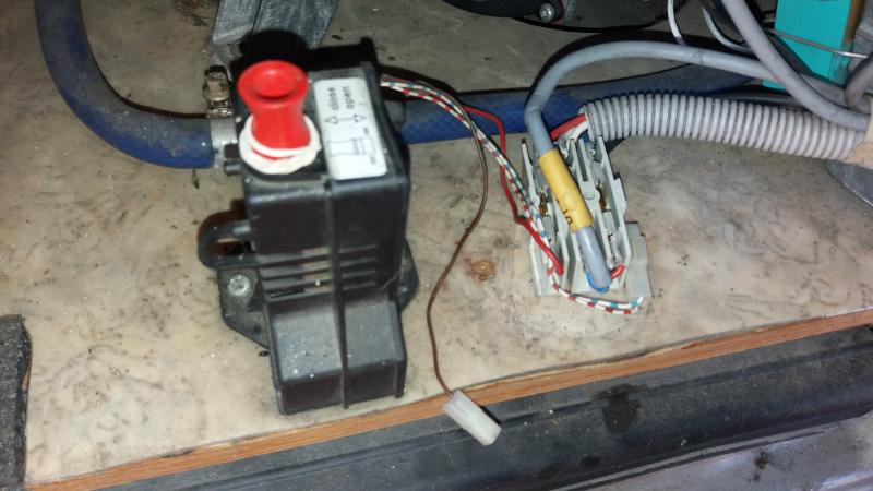

Ciao , ho misurato le tensioni alla truma. Mi arrivano i 12 volt nello scatolotto di derivazione tondo e bianco che è posizionato a fianco della elasy. Nelle foto è già privo di coperchio.Alla elasy arrivano 4 fili di cui uno è scollegato.Dalle mie misurazioni la valvola non sembra essere alimentata.I due fili multicolore vanno dentro la truma,quello marrone è scollegato quello rosso è attaccato al negativo che arriva allo scatolotto.Alla truma arrivano i 12 volt.
Adesso apro anche la morsettiera della truma per vedere perchè non alimenta la elasy

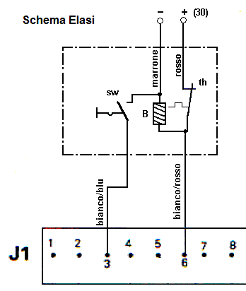

cui uno è scollegato.Dalle mie misurazioni la valvola non sembra essere alimentata.I due fili multicolore vanno dentro la truma,quello marrone è scollegato quello rosso è attaccato al negativo che arriva allo scatolotto.Alla truma arrivano i 12 volt. Adesso apro anche la morsettiera della truma per vedere perchè non alimenta la elasy
Ciao Jack,
magari ti puo' essere utile, il marrone e' giusto sia scollegato, serve per un accessorio a parte.
L'alimentazione della bobina e' con il filo rosso e bianco/blu tramite sw (pomello rosso) e th (interruttore termico).
Sul filo bianco rosso viene messo un +12 quando si accede la truma per bypassare il termico.
Schema preso da una doc in rete di truma c3402/c6002
Renzo.
𝓡𝓮𝓷𝔃𝓸

Ciao Renzo. Allora al momento sono riuscito a far partire la truma. La valvola elasi però si chiude solo quando la stufa è accesa. Quando la stufa è spenta devo tenerle  il pomello rosso verso l'alto con un elestico. Sai cosa posso guardare per fare in modo che la elasi sia alimentata anche a stufa spenta?
Jack

Vabbè non mi rispondete. Comunque ho capito che la combi viene alimentata non dalla centralina ma direttamente da un cavo che parte dalla bs. Ho rintracciato un cavo staccato nel vano della bs e bingo era il cavo rosso della elasi. Bene. Adesso gli metto un fusibile volante e poi lo collego.
