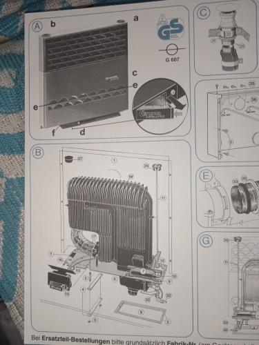

Se ti è utile ti posso mandare foto del manuale originale via mail...
