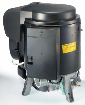

Inserito il 23/10/2019 alle: 21:58:39
La stufa è questa Truma S3002 ?
Oppure questa Truma C6002 ?
Oppure questa Truma COMBI ?
In ogni caso, proprio perchè tu stesso dici che sei alle prime armi, porta il camper da un tecnico riparatore di camper e chiedi di provarla e controllarla.
In questo modo ti sentirai piu tranquillo e dormirai sereno in camper con riscaldamento acceso come facciamo tutti noi.
Questo se lo hai comperato da un privato, mentre se lo hai comperato da un concessionario dovrebbe avere controllato, ma nel caso chiediglielo o gli lasci il camper un giorno chiedendo che ti controlli bene il tubo di scarico della stufa.
Qualche decina di euo, vale il fatto di stare tranquilli e non con dei dubbi.
Specialmente nel primo tipo, la S3002 , come ti hanno detto, va controllato e eventualmente sostituito il tubo di scarica che va dalla stufa fino al tetto, passando di solito dentro all armadio.
Per il resto se si accende non dovrebbe avere altri problemi.
Gli altri due tipi che sono piu moderne, solitamente non ci si fa nulla se si accende e funziona.
Sono comunque tutte stufe apposta per camper con prelievo di aria dall esterno e scarico combustione all esterno e quindi se sono a posto, sicurissime.

Inserito il 24/10/2019 alle: 11:36:40
In risposta al messaggio di IZ4DJI del 23/10/2019 alle 21:58:39
La stufa è questa Truma S3002 ? Oppure questa Truma C6002 ? Oppure questa Truma COMBI ? In ogni caso, proprio perchè tu stesso dici che sei alle prime armi, porta il camper da un tecnico riparatore di camper
e chiedi di provarla e controllarla. In questo modo ti sentirai piu tranquillo e dormirai sereno in camper con riscaldamento acceso come facciamo tutti noi. Questo se lo hai comperato da un privato, mentre se lo hai comperato da un concessionario dovrebbe avere controllato, ma nel caso chiediglielo o gli lasci il camper un giorno chiedendo che ti controlli bene il tubo di scarico della stufa. Qualche decina di euo, vale il fatto di stare tranquilli e non con dei dubbi. Specialmente nel primo tipo, la S3002 , come ti hanno detto, va controllato e eventualmente sostituito il tubo di scarica che va dalla stufa fino al tetto, passando di solito dentro all armadio. Per il resto se si accende non dovrebbe avere altri problemi. Gli altri due tipi che sono piu moderne, solitamente non ci si fa nulla se si accende e funziona. Sono comunque tutte stufe apposta per camper con prelievo di aria dall esterno e scarico combustione all esterno e quindi se sono a posto, sicurissime.
grazie, seguiro' il tuo consiglio...
cmq e' la prima
