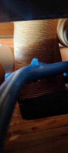

Carissimi camperisti, pochi giorni fa ho iniziato a preparare il camper per le uscite primaverili, ma quando ho acceso la pompa dell'acqua mi sono trovato con un rubinetto con pochissima pressione e l'acqua che usciva da sotto il camper in tanti punti.
Per trovare la perdita ho dovuto smontare una parete del garage e un ripostiglio. Dietro alla stufa un tubo si è sciolto, questa è la foto:
Siccome il tubo è sotto la stufa e non riesco a raggiungerlo direttamente, ma ho accesso ad una parte precedente ed una successiva, ho pensato di tagliarlo e sostituire la parte danneggiata con un tubo nuovo.
Ora ho 2 problemi su cui vorrei il vostro parere:
1) dove compro il tubo gomma e riaccordi per fare il lavoro? Quelli della ferramenta sono adeguati o ne servono di specifici per il camper?
2) Probabilmente il danno è dovuto alla vicinanza (contatto)  con il tubo del  riscaldamento, cosa posso mettere per separarli, senza il timore che si incendi?
Ringrazio in anticipo tutti quelli che interverranno.

Secondo me quel tubo si è fuso perchè troppo vicino all' aria calda, in qualche modo devi rimediare, se non riesci a lavorare li fai una specie di giunta certo che aumenti i raccordi con possibilità di perdite, se riuscissi a lavorare li con una semplice giunta risolvi tutto. Poi devi cercare di allontanarlo dalla canalizzata, o tirandolo di lato in qualche modo, oppure una volta giuntato bene e provata , per diversi giorni per essere sicuro, prendi un tubo di gomma, di quelli che si usano sulle auto, li trovi diametro 16 o 20  che possa calzare sul tubo,  che hai riparato fanne un pezzo di lunghezza adeguata a proteggere dove hai la parte calda, lo tagli a spirale, non facile ma con pazienza e una buona forbice si riesce, dopo lo fai calzare sul tubo che hai sistemato. Nelle auto quando si faceva modifiche era un sistema che serviva sia per il calore che per eventuali interferenze, Più semplice a farsi che a spiegarsi. Certo che dopo il quel punto potrebbe ghiacciare l'acqua, sempre se quel passaggio così vicino è voluto....

Qualsiasi cosa ti fornisca il tuo ferramenta, deve essere adatto all'acqua potabile.
Per isolarlo ci sono delle guaine per evitare che i tubi ghiaccino, tipo neoprene ma non ricordo come si chiama il tipo di gomma.
Oppure fai passare il tubo in modo che non tocchi, se possibile, l'aria è un buon isolante.

Se il tubo si è fuso c'è tanto di quel calore che anche allontanandoli di qualche cm a stufa accesa non può gelare.

Coma altri hanno fatto notare, ed anche tu lo hai intuito, il problema è la stretta vicinanza del tubo dell'acqua con quello della portata aria calda-stufa.
Io opterei non per una giunzione ma per una sostituzione completa del tubo da raccordo a raccordo.
E di una lunghezza tale da, sempre che sia possibile, farlo passare lontano dalle fonti estreme di calore.
Se non fosse possibile lo devi rivestire con del materiale isolante al troppo calore (ma cacchio....chi ha ha progettato il passaggio di questo tubo bisognerebbe farlo dormire nelle stesse condizioni).
Potresti fissare uno strato di lana di roccia o altro materiale simile, fra il tubo dell'acqua e quello del caldo.
Infine non so di quale materiale sia fatto il tubo ma ti conviene, tanto lo devi sostituire, tagliarne un pezzo e recarti presso un campershop per acquistarne un pezzo della misura corretta.

quel tubo lo ricevi dove vendono o riparano camper, ci sono anche le giunzioni, non inventarti nulla, lo metti più lungo da evitare il contatto con la stufa, la stessa deve essere accessibile, devi trovare il modo, non dovrebbe essere così difficile, forse basta smontare un ripiano del mobile superiore

Elimina la parte danneggiata comprati un raccordo in ottone per tubi del diametro del tuo tubo, due fascette e risolvi, tutto reperibile nei vari brichi o dove vendono materiali  per idraulici, pure amazon ha nel catalogo questi raccordi in metallo. Sarebbe bene poi spostare il tubo incriminato fissandolo eventualmente con fissatubi o fascette in modo che non si sposti più, il più lontano possibile da fonti di calore.

Se non riesci a modificare il percorso del tubo, ti consiglio di usare un tubo apposito per alte temperature
https://www.mebraplastik.com/po...
 Questo tubo è progettato per resistere a temperature di 130° continui e picchi fino 150°
Dubito che il tubo della stufa raggiunga tali temperature
Come ti hanno detto, i normali tubi rilsan(questo è il suo nome) e i suoi raccordi, li trovi comunemente nei negozi di accessori camper, il diametro è da 12 mm
In ferramenta trovi il tubo, ma difficilmente i raccordi per acqua, ma solo quelli per aria compressa, che sono metallici, andrebbero bene anche quelli, ma visto il posto che si scalda molto, io preferirei usare raccordi in plastica, che dilatano in maniera omogenea rispetto al tubo, mentre uno metallico ha dilatazioni differenti, con possibili perdite

Per il sottoscritto quel tubo potrebbe essersi aperto causa contatto parziale diretto con il collettore distribuzione aria metallico sotto alla combi e non per contatto diretto sulla canalizzazione aria fuori collettore
la cosa strana pare che il camper era rimessato per tutto l'inverno quindi non escluderei anche qualche topolino affamato che ha rosicchiato il tubo e al primo utilizzo il tubo si è aperto nel punto dove rosicchiato
