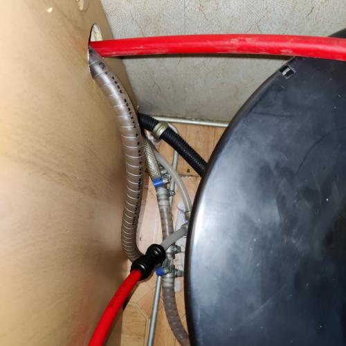

Ciao camperisti ! Devo sostituire il tubo dell  acqua calda che si è crepato, solo che non si muove di un millimetro. Come posso fare ? Dite che bisogna smontare il bagno per un tubo ?

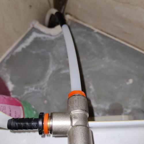

il tubo si collega al boiler nella seconda foto

Ciao camperisti ! Devo sostituire il tubo dell  acqua calda che si è crepato, solo che non si muove di un millimetro. Come posso fare ? Dite che bisogna smontare il bagno per un tubo ?  il tubo si collega al boiler nella seconda foto Depij

Già provato ma non passa si blocca da qualche parte

Vedo troppo spesso accozzaglie di raccordi vari nei camper, qui ad esempio ci saranno almeno 3 tipologie diverse di raccordi e mi sembra non tutti siano di tipo alimentare...
Poi, le tubazioni in un camper sarebbe preferibile fissarle in "verticale" lasciando libere le tratte che passano nei cunicoli e poggiano a terra (ancora meglio se c'è la possibilità di proteggere i tubi dentro a dei corrugati) se si vuole cambiare un tubo non si farà altro che tirare e sostituire l'intera tratta senza problemi...
