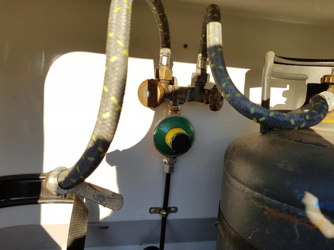

Ciao, ti posto la foto che hai chiesto
L'impianto è stato messo così: a valle il regolatore di tensione ---> deviatore con due rubinetti ----> tubi ----> bombole

Sono dei tubi ad "alta pressione" perchè devono sopportare la stessa pressione della bombola (circa 6 atm). Difatti il riduttore di pressione si trova a valle di questi e da lì in poi la pressione cala a 30 mbar. Anche questi tubi hanno una scadenza, come anche il riduttore di pressione.
Puoi mettere un riduttore di pressione per ogni bombola e allora puoi usare i tubi a "bassa pressione".

Dissento, per quanto possa servire: quei tubi non sono a norma sui Veicoli Ricreazionali: in caso di sinistro per i VVFF non è possibile tagliarli in maniera agevole per isolare e mettere le bombole in sicurezza.
Per i nostri scopi vanno usati tubi arancioni che esistono in alta e bassa pressione a seconda se montati prima o dopo il regolatore di pressione.
PS: Nemmeno il rubinetto doppio è a norma in quanto non prevede la chiusura di una bombola prima di aprire l'altra, è facoltà data all'utente.

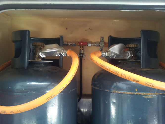

esattamente l'impianto che immaginavo. ti consiglio di smontare il tutto, se vuoi mantenere la possibilità di scambiare le bombole puoi fare una cosa del genere, tutta in bassa pressione:
Ciao! Gianluca

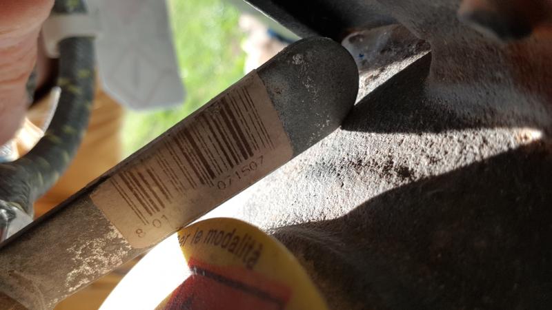

Prova a guardare su quella "linguetta" che sporge dove c'è il raccordo che si collega al tubo, normalmente viene stampata la data proprio su li. Almeno sui tubi che ho visto io fino ad ora....

Ciao, sulla linguetta non c'è nessuna data stampigliata ma c'è un'etichetta con il codice a barre.

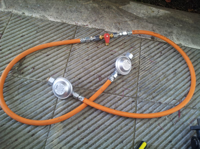

Ciao, ringrazio dei consigli.
Mi sa che dovrò rifare tutto l'impianto in bassa pressione e penso di farlo uguale come lo hai fatto. Vorrei però alcune informazioni sulla differenza di questi due regolatori di pressione che non ho capito, uno ha il bollino bianco e l'altro giallo?
Quale è il più adatto?
E inoltre la valvola a T (a parte il costo eccessivo)  che io sappia sembra è un deviatore,  girando la manopola chiude una bombola ne apre l'altra, ma volevo sapere se da questa valvola c'è la possibilità di chiudere tutte è due le bombole insieme?
Modificato da Camperframax il 25/01/2018 alle 16:45:00
11/01/2007 37554
Inserito il 25/01/2018 alle: 18:57:40
nell'attesa della risposta di Gianluca  mi permetto di rispondere io
le caratteristiche di quei due riduttori sono uguali ma ti consiglio il primo , la valvola manuale di commutazione apre il passaggio gas da una bombola chiudendo il passaggio dell'altra e da quella valvola non è possibile chiudere il passaggio gas di entrambi le bombole che tra l'altro non servirebbe per il smplice fatto il gas quando bisogna chiuderlo va chiuso alla fonte e unicamente dal rubinetto sulla bombola , quei due riduttori che hai postato sono entrambi scaduti e quando li acquisti fai attenzione , per i due flessibili con maglia metallica se non c'è stampigliato alcun riferimento normativo non sono consentiti

Giusto x curiosità, prova a staccare l'etichetta del codice a barre e guarda sotto....
ripeto, curiosità wink

Inserito il 26/01/2018 alle: 09:08:26
In risposta al messaggio di ecostar del 25/01/2018 alle 18:57:40
nell'attesa della risposta di Gianluca  mi permetto di rispondere io  le caratteristiche di quei due riduttori sono uguali ma ti consiglio il primo , la valvola manuale di commutazione apre il passaggio gas da una bombola
chiudendo il passaggio dell'altra e da quella valvola non è possibile chiudere il passaggio gas di entrambi le bombole che tra l'altro non servirebbe per il smplice fatto il gas quando bisogna chiuderlo va chiuso alla fonte e unicamente dal rubinetto sulla bombola , quei due riduttori che hai postato sono entrambi scaduti e quando li acquisti fai attenzione , per i due flessibili con maglia metallica se non c'è stampigliato alcun riferimento normativo non sono consentiti  mario
Grazie Mario, ovviamente sottoscrivo tutto, effettivamente che quel deviatore non costava poco, ma è molto comodo e sopratutto a norma ed estremamente comodo. Quando rifeci quell'impianto, grazie ai consigli ricevuti qui su COL, non spesi poco, ma la tranquillità data dall'aver installato tutta componentistica a norma non ha prezzo.
