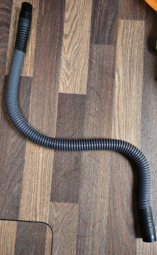

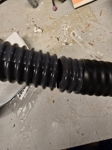

Ciao a tutti,
se andiamo indietro di 4/5 anni, troviamo un mio post in cui chiedevo consigli perché mi si è fessurato (con relativa perdita) il tubo di scarico del lavandino.
Questa volta si è fessurato in due punti, e se uno dei punti corrisponde alla curvatura il cui angolo cambia leggermente quando traslo il lavandino per accedere alla doccia, l'altra è vicinissima al raccordo e dunque non si dovrebbe muovere tanto.
La volta scorsa sostituii il tubo con quello originale, ordinato alla casa madre, il tubo ha un'anima in acciaio e un diametro interno di 25mm (24,3mm secondo il calibro, ma essendo un materiale morbido la misura è imprecisa).
Non vorrei ogni 2 o 3 anni rifare la riparazione, qualcuno ha suggerimenti per qualcosa di un po' piu duraturo?
Di fatto ho ancora in casa un pezzo del tubo originale e potrei procedere nuovamente alla riparazione nello stesso modo.
Grazie a chiunque abbia un suggerimento.

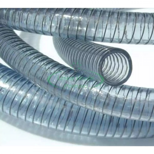

Il problema dei tubi di scarico sono le sostanze chimiche che devono sopportare.
Di questo tipo in foto si trovano da 20, 25, 32, 35, 40 ...fino a 70mm di diametro, venduto a metri.
Secondo me non esiste nulla di meglio.

Il problema dei tubi di scarico sono le sostanze chimiche che devono sopportare. Di questo tipo in foto si trovano da 20, 25, 32, 35, 40 ...fino a 70mm di diametro, venduto a metri. Secondo me non esiste nulla di meglio.
Non è flessibile come.quello originale , impedirebbe la traslazuone del lavandino
Non è un problema.du sostanze chimiche ma di stress meccanico

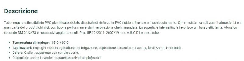

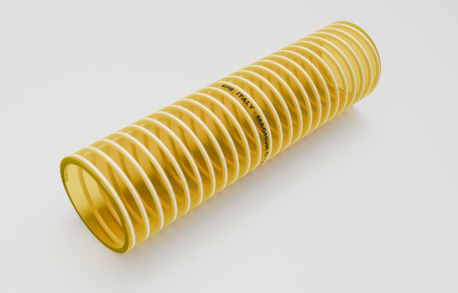

Questo
credo sia perfetto, costicchia ma sicuramente risolvi una volta per tutte.

Anche io ho sempre pensato che fosse un problema meccanico, ho anche ammorbidito l'angolo perché - originariamente - il tubo appoggiava su una parte spigolosa e pensavo lo avessero rotto le vibrazioni.
Le riparazioni, in passato, non avevano sortito particolari risultati. Quelle con guaine varie dall'esterno inevitabilmente l'acqua finiva per passare a causa della forma esterna del tubo. L'unica che aveva tenuto un po' l'ho fatta con un raccordo maschio/maschio in cui avevo infilato il tubo (ora per sicurezza mi porto sempre dietro il raccordo), ma avevo ripristinato il tutto come in origine.

Questo credo sia perfetto, costicchia ma sicuramente risolvi una volta per tutte.  Ciro.
Troppo rigido anche questo
Il tubo fa una curva a collo di cigno

Dalla foto non sembra che il tubo faccia delle curve poi cosi tanto particolari.
