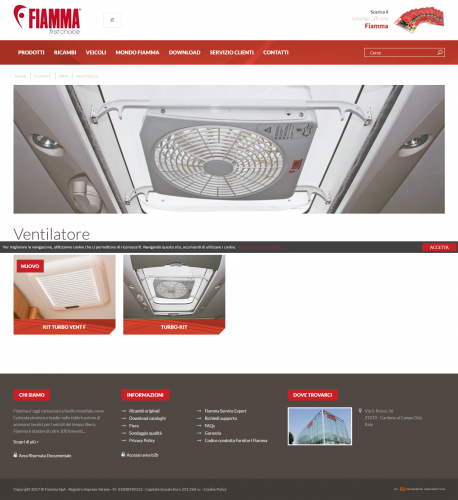

La cosa migliore sarebbe un nuovo oblo come QUESTO
molto robusto e potenza enorme della ventola, funziona alla grande, lo ho gia su due camper e contentissimo.
Però, se per caso hai un oblo Fiamma, mi sembra che esista un KIT per aggiungerela ventola, trasformandolo in un Turbovent che seppure modesto qualcosa fa. Sicuramente in tal caso risparmieresti molti soldi e molto lavoro, ma la resa non è certo la stessa.

Buonasera anche io sto valutando di aggiungere un ventilatore da oblò sul nuovo camper.
ho visto il maxxfan che si può usare anche in viaggio e mentre fuori piove.
Devi togliere l'oblò da 40x40 ed installare il gruppo completo portando ovviamente la corrente elettrica.
Sicuramente come ha detto Tommaso la soluzione più economica è il kit della fiamma che è adattabile anche ai maxi oblò.
Non bello da vedere anche perché il filo elettrico sarà per un tratto a vista.

Innanzi tutto grazie per le risposte. Per quanto concerne il discorso dell'adattamento con il kit, intendete quella ventola che si installa da fermi con i bracetti telescopici?

Ottimo anche il Maxifan che ti è stato consigliato.
Se hai un maxioblo l'unica è il TURBO KIT la ventola mobile con i braccetti, ma ne farei a meno, piu la fatica che il gusto.
Invece se hai un classico oblo 40x40 puoi sostituirlo in toto con il FantasticVent o il Maxifan, oppure se è della Fiamma si prende il KIT TURBOVENT F e si cambia la cornice interna e si mette quella con ventola.
Se devi portare il cavo di alimentazione, puoi farlo anche passare nello spessore del tetto. Se l'oblo non è troppo lontano da un pensile o armadio, diciamo massimo un 30 o 40cm, una volta smontato l'oblo si fora in orrizzontale il polistirolo del tetto (se c'è un righetto serve anche il trapano altrimenti basta spingere con un tondino di ferro appuntito) e quindi si fa un foro verticale nell armadio o pensile per intercettarlo. Da me quando hanno montato il Fantastic Vent hanno fatto così e non si vede nulla, ne canaline ne fili.

Quindi con il kit turbovent non devo toccare l'oblò esterno?

Non tocchi nulla, si incastra da sotto e quando apri la metti in funzione poi la puoi spostare da un oblò all'altro e nell'abitacolo. Però non l'ho mai usata in movimento per paura che cadesse prendendo qualche buca. Se vuoi ti posto la foto della mia.

Ma la maniglietta di apertura oblò che fine fa? Poi, se voglio renderla fissa, che faccio la silicono? Scusa ancora, e grazie.

penso che non vi siate capiti
ezio parla del kit  universale che si aggancia con i 4 braccetti, tu ti riferisci a quello postato da tommaso che trasforma il tuo normale oblò in turbovent, sostituendo solo la parte interna.

Si, come dici tu la mia è solo una ventola che si può incastrare, non è fissa e non fa nemmeno il servizio di un turbo vent, serve solo per far girare un po' l'aria ma non fa miracoli.

Allora, per chiarirmi, sto prendendo in considerazione il kit turbovent. Ho visto le foto e noto una grata bianca. Presumendo che ci debba essere una apertura di passaggio aria, questa deve essere per forza il foro dell'oblò. Allora mi chiedo: come apro l'oblo? Probabilmente vedendo dal vero l'oggetto in questione toglierei ogni dubbio, ma lavorando con foto ed immaginazione mi perdo, tenendo conto che non sono nemmeno un grande tecnico.

Praticamente  il comando ha un rinvio, è ti trovi una manovella in un angolo che fa aprire il coperchio

Sono interessato anche io al kit di trasformazione del oblò 40x40 in turbovent, per chi lo ha già installato, vale la pena? Trasforma in tutto e per tutto un oblò in un turbovent? Oppure esteticamente e funzionalmente non rende come il turbovent?

Ciao puoi sostituire solo la parte interna, io per esempio avevo montato il turbovent nell oblo centrale, quando ho installato il conduzionatore ho spostati il turbovent sopra il lettoo mNtenendo lo stesso oblo

Esteticamente come è? per la chiusura del cupolino come viene gestita? Non impalla? Viene eliminata la zanzariera?

 Per chi non volesse sostituire il tutto
la "novità" è il kit da applicare solo
in estate
senza altri problemi e anche poi
recuperabile su nuovo mezzo !
Oltre a  poterlo montare sui grandi Heky
https://www.fiamma.it/comfort/o...

Per un discorso di estetica preferirei questo:
però vorrei sapere da chi lo ha montato se ne vale la pena o è meglio il turbovent classico, non capisco come viene gestita l'apertura del cupolino, se qualcuno che lo ha mi può postare foto o video mi porterebbe dare una mano a togliermi il dubbio...

Credo sia importantissimo capire perchè si vuole installare un prodotto di questo tipo, il quale è valido SOLO per dire, dai cambiamo un po' l'aria e nulla di più. Non parlo della qualità in sè, che su quella non si discute, ma dell'efficienza .
Per parlare di qualche dato posso dirti:
Turbovent = 35 metri cubi al minuto
Turbokit = 7.2 metri cubi al minuto
Ora vedi tu, ma non pensare neanche lontanamente, che questi oggetti servano per farti stare al fresco, perchè così non è. Sono ottimi estrattori d'aria, se vuoi di fumo smiley ma non ti fanno dormire al fresco.
Dimenticavo, fanno anche un rumore elevato alle alte velocità.
Io ce l'ho, è OTTIMA da mettere sull'oblò del bagno, dove estrae in maniera eccelsa cattivi odori e si tende a schermare il rumore della ventola.
