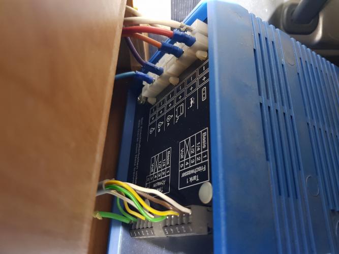

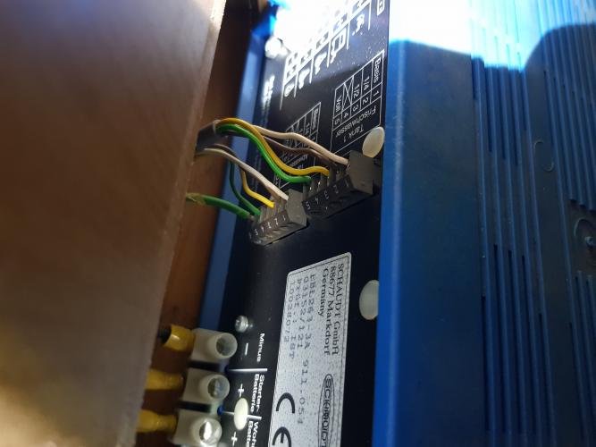

Salve. Causa pompa acqua che rimane accesa anche se sulla centralina l'interruttore della pompa è spento, mi sono deciso ad indagare l'impianto elettrico del mezzo (comprato usato qualche mese fa). Dopo qualche prova ho trovato che tutte le utenze sono sotto un unico fusibile da 10A. Ho proceduto a staccare un fusibile alla volta e verificare quale utenze si accendevano, ed ho trovato (almeno) pompa acqua e tutte le linee luce sotto un unico fusibile, non ho provato stufa e frigo.
La cosa non mi sembra per normale e neanche piacevole, come consigliate di procedere? ho smontato la centralina ma, a parte un intervento per aggiungere una presa 220v (fatto veramente male a mio avviso) non ho capito granchè.

Così ad occhio noto che i morsetti bianchi di uscita della centralina sono 6 ma che i fili collegati sono 4.
Il filo arancio è collegato a quella che sembra essere l'uscita della pompa, ma ora devi decidere quale di queste due strategie adottare:
1) Contattare un veggente ai soliti numeri 899 ecc per indovinare come sono fatti i collegamenti.
2) Prendere finalmente un tester e verificare dove esce tensione a fronte dell'azionamento dell'interruttore della pompa, idem per le altre utenze e anche per i fusibili.
È probabile che dovrai passare qualche filo nuovo, intanto verifica (col tester) come si comporta quel filo arancio manovrando l'interruttore della pompa e se alla pompa ci arriva davvero.

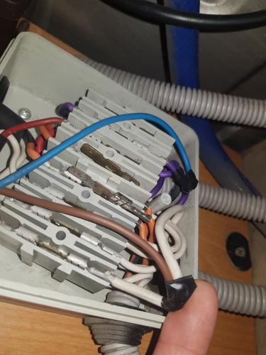

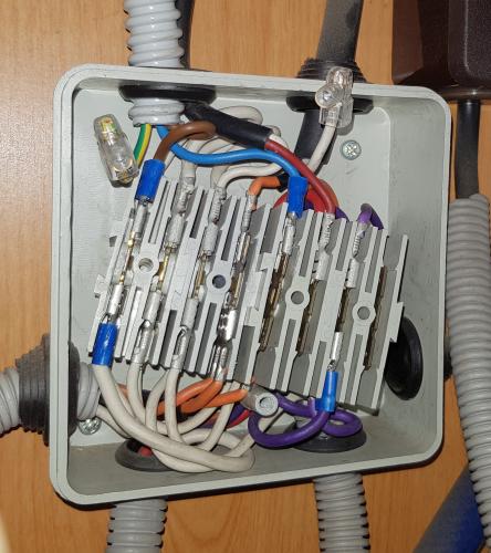

Grazie per l'aiuto. Sono tornato ad indagare, sulla centralina non ho notato manomissioni particolari, ma dopo alcuni giri ho scoperto che alla pompa arrivano due cavi, che prelevano corrente dalla linea luce (un altro bel lavoro di M****). A questo punto è spiegato perchè il fusibile delle luci gestisce anche la pompa, e perchè la pompa non è controllata dall'interruttore sulla centralina.
Questo lavoro immagino sia stato fatto a seguito di un guasto sulla centralina, forse relè pompa andato chissà
Un paio di foto di quel che ho trovato nella scatoletta di derivazione sotto il frigo (cavo blu e marrone vanno direttamente alla pompa, prendendo corrente dalla linea delle luci, in foto di colore viola) in origine la pompa doveva essere alimentata dalla linea arancione.
Come mi consigliate di intervenire?

Inserito il 08/10/2021 alle: 22:46:27
In risposta al messaggio di FioreVin del 08/10/2021 alle 11:15:50
lavoro di M****). A questo punto è spiegato perchè il fusibile delle luci gestisce anche la pompa, e perchè la pompa non è controllata dall'interruttore sulla centralina. Questo lavoro immagino sia stato fatto a seguito di un guasto sulla centralina, forse relè pompa andato chissà Un paio di foto di quel che ho trovato nella scatoletta di derivazione sotto il frigo (cavo blu e marrone vanno direttamente alla pompa, prendendo corrente dalla linea delle luci, in foto di colore viola) in origine la pompa doveva essere alimentata dalla linea arancione. Come mi consigliate di intervenire? link immagine grande
Quella scatola di derivazione mi sa tanto di Adria...
Paolo DR

Inserito il 08/10/2021 alle: 22:58:13
In risposta al messaggio di PDR del 08/10/2021 alle 22:46:27
Si, sul coperchio c'è il marchio Adria, la scatola di derivazione credo sia di fabbrica. Quello che è stato fatto in seguito è prendere corrente dalla linea di alimentazione delle luci, in modo da alimentare la pompa. Mi chiedo solo perchè.
Il precedente proprietario dice che la pompa ad immersione era andata, ed hanno messo questa esterna. Ma perchè tirare due cavi nuovi in quel modo? l'alimentazione c'era già per la vecchia pompa
